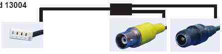

vielleicht kennt ja jemand anders diesen Stecker und/oder hat eine
Bezugsquelle dafür?
Der Stecker selbst hat 5 Kontakte, von dem 3 belegt sind

Gast #866466
VC Video Components Typ VC20642. Steckerfertiges Anschlußkabel (Länge
1,2m ) mit Kamera-Boardstecker, BNC-Buchse für Videosignal und
Hohlbuchse für Stromversorgung.
Gibst bei ViSiTec und kostet 5 Euro
Also einfach auf www.cctv-videoueberwachungstechnik.de gehen Artikel Nr.
VC20642 anschließend von BNC auf Chinch gehen und dann über Scart in TV
