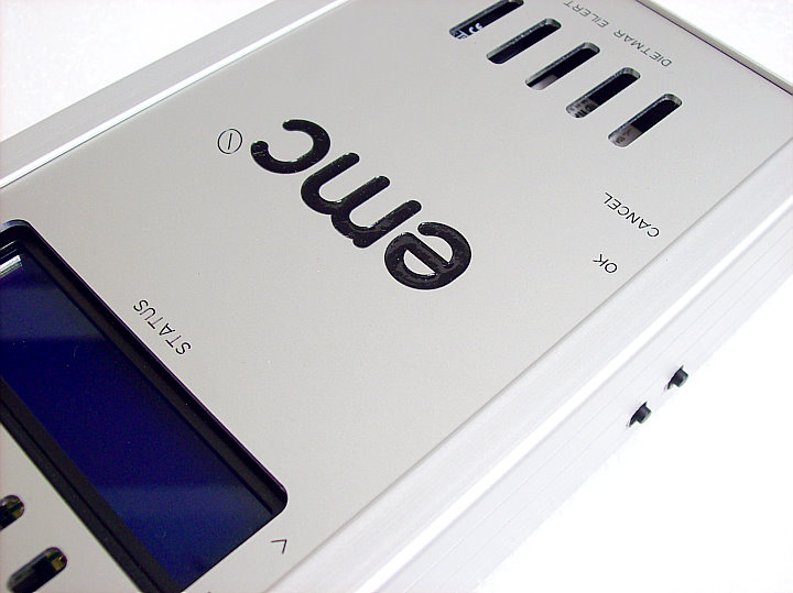

Ich nehme Microtaster mit langem Betätigungsknopf. Überwiegend
abgewinkelte Taster an der Seite der Platine (z.B. Reichelt TASTER
3305B), dann kommt der Betätigigungsknopf ohne weitere Verrenkungen
durch das Gehäuse durch, z.B. das Alu-Gehäuse EG1 oder EG2 von
promaSystro/Reichelt. Wenn man die Taster oben und nicht an der Seite
haben will, könnte man eine kleine Schalter-Platine hinter der
Frontplatte montieren oder Taster-Verlängerungskappen einsetzen.

Hmm ... Ja im Prinzip würde das nicht so schlecht funktionieren ... Von
der Optik her gefällt es mir nur leider nicht so ....
Ich habe mir auch schon überlegt, ob man nicht einfach ein bestehendes
Gehäuse nehmen könnte und das Innenleben neu "verdrahten" ... aber
wirklich glücklich werde ich nicht ...
Ich habe vorhin mal eben wieder die conrad Seite durchstöbert und bin
auch Vandalismus Sichere Taste gestossen (Edelstahl, relativ flach).
Sowas würde imho gut aussehen, mit 10€ / Stk sind sie mir aber definitiv
zu teuer. Außerdem etwas zu gross ... Ich hätte eben gern etwas
kleinere.
Das von dir gepostete Alu Gehäuse gefällt mir jedoch - mal sehen ob es
da noch was ähnliches gibt.
Danke jedenfalls für den guten Input :)

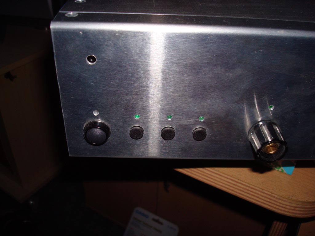

Im anhang ist ein Foto von meinem Verstärker.
Da hab ich die Taster (dt 6 sw; Reichelt) eingebaut.
Und zwar so:
Ich habe mit Stabilit (ein extrem starker Montagekleber)
kunststoffhalterungen  hinten an die frontplatte geklebt. Vorher hab ich
m3 gewinde reingeschnitten.
Die Taster hab ich dann auf eine Platine glötet und an die
Kunststoffhalterungen angeschaubt.
