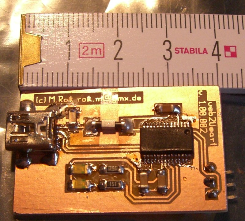

ich wage mich gerade an das Entwickeln/Ätzen von Platinen.
Für den Anfang habe ich sehr tief in die Tasche gegriffen und die
Laser-Spezial-Folie von Conrad verwendet.
Mit den Ergebnissen bin ich durchaus zufrieden. (s. Anhang) .
Auf der Suche nach einem günstigerem Ersatz für die Conrad-Folie, habe
ich einige Beiträge durchstöbert.
Wenn ich zusammenfassen darf, so müssten folgende Aussagen nicht ganz
falsch sein:
 - Overheadfolien sind sehr gut geeignet
 - transparent-matt ist klarsicht vorzuziehen.
Stimmt das soweit?
Kann jemand eine günstige Folie ( <0,70 €/ pro einzelne A4 Folie)
empfehlen?
Danke für die Antworten & schönes WE

Hallo MATT MATT,
die beim C sind zu teuer.
Ich habe mir mal die von ELV gekauft
http://www.elv.de/output/controller.aspx?cid=74&detail=10&detail2=3377
da haben 100 Stck ca. 40-45 Euro gekostet.
Zum verdichten schwöre ich jedoch auf den Tonerverdichter vom C.
Das kann bei Dir jedoch ganz anderst sein.
Ich habe auch mal  Zweckform 3491 "Folie für Druckformerstellung"
probiert auch so 40-50 Euro für 100 Stck.
Das Ergebnis war jedoch das gleiche.
Overheadfolien habe ich auch probiert jedoch konnte mein Laserdrucker
den Toner nicht richtig auf die Folie brennen --> Thema
Lichtundurchlässigkeit.
Deine Erfahrungen musst Du selber machen denn es kommt immer auf den
Drucken an.
Manchmel klapps und manchmal nicht.
Das mit Solvent50 hat bei mir z.B. nicht funktioniert da sich der Toner
löste und andere schwören darauf.
Gruss
TOM

Also ich komm mit Zweckform 3491 (Folien z. Erstellung  v. Druckformen)
bestens klar! Günstige OH-Folien gibts bei staples. Weiss aber nicht, ob
bei Dir einre in der Nähe ist. Glaube, die haben auch einen Online-Shop.
Solvent 50 hat bei mir i.V.m. Zweckform 3491 keine wesentliche
Verbesserung gebracht. Genausogut wie mit Solvent gings mit dem ALDI-Deo
"Prince Sport" - Aber nicht Sensitive, das mit Sprit   : )
