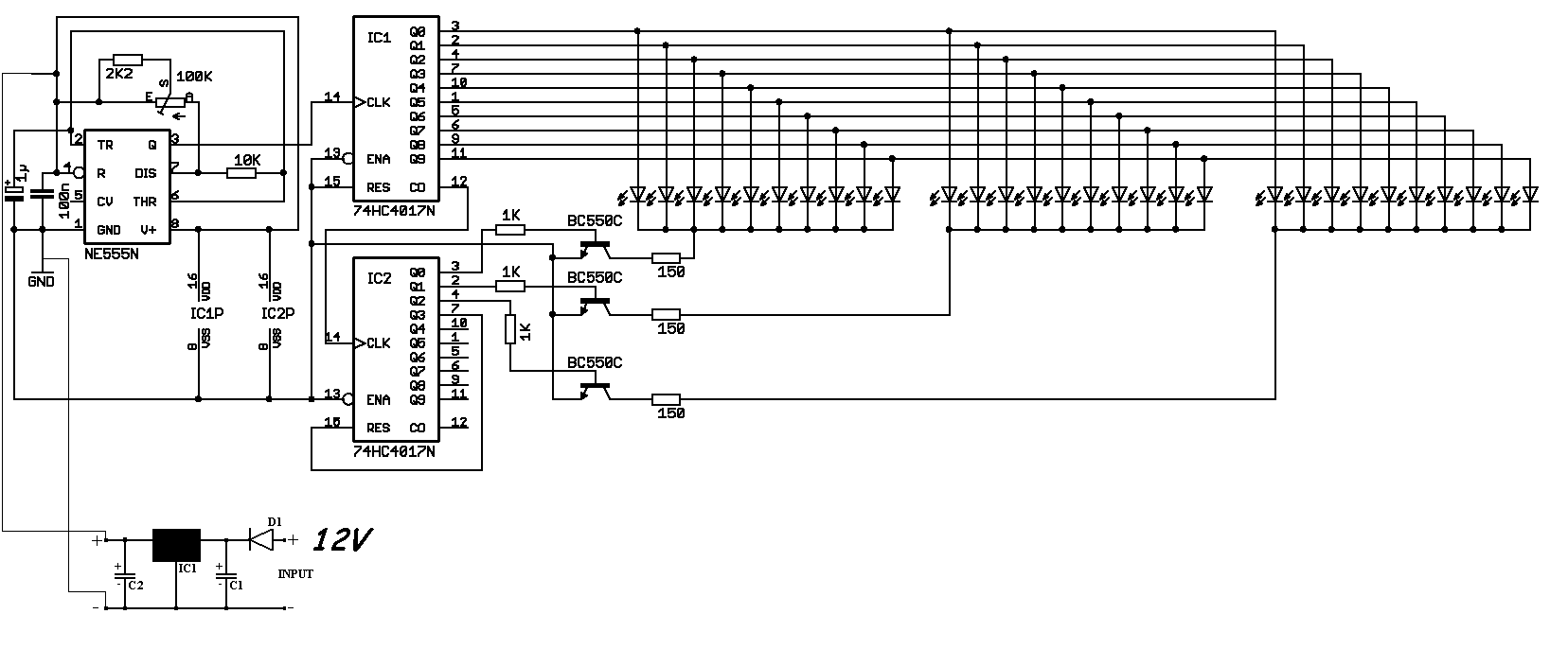

Hi Leudz,
ich hab nen Bild mit ner Schaltung angehängt und wüsste jetzt gern ob
irgendjemand diese schaltung so umbauen kann das ich die Schaltung an
12V anschließen kann und außerdem würde ich gern anstatt 30 LEDs, 60
LEDs anschließen.
Kann mir jemnad helfen bitte!!
Habe zwar Grundkenntnisse in Elektronik aber leider dafür reicht es
nicht!!
MFG Mirko

einen 7805 mit Kondensatoren vor die Schaltung und vom unteren IC die
folgenden 3 Ausgänge genauso verschalten wie die ersten 3. Res wird
natürlich um diese 3 verschoben. Und fertig.

was für kondensatoren muss ich denn da nehmen   Größe und Art
von crazy horse (Gast)
wobei man bei 6 Treibern schon mal überlegen kann, dafür dann auch ein
IC zu nehmen. 74HC4049 oder ULN2003.

von let (Gast)
Anstelle der 74HC einfach zwei 4017 der CMOS Reihe nehmen? Die
können wie der NE555 direkt an 12V. Die Widerstände müßten dann
aber größer werden (z. B. 1k).

jetzt hab ichs mit den leds kapiert   hier ist die neue zeichnung so
müsste es funktionieren

ich weiß jetzt das ich bis zu 90 leds in dieser schaltung anschließen
kann
mir ging es in dem letzten bild bloß um die 12v versorgung
von Micro M. (micromann)
Aber Achtung : 90 LEDs a 20mA (wenn nicht Low Current) und 7 Volt
Spannungabfall am Linearregler = 'Puff' Regler weg.

von Michael U. (amiga)
ich würde vermutlich auch die Transitoren incl. Basiswiderstände gegen
einen ULN2803 tauschen, die 74HC4017 gegen CD4017, die LED-Widerstände
auf ca. 390Ohm vergrößern und den Kram dann mit 12V betreiben.
