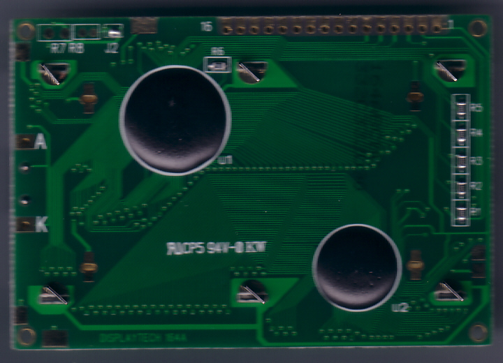

Also ich hab mir für den LCD-Teil im AVR Tutorial ein 16x4 Display bei
Reichelt gekauft. Mein Problem ist nun, dass das Datenblatt anscheinend
nicht mit der Wirklichkeit übereinstimmt. Da steht das Pin 1 VSS und
Pin 2 VDD ist. Das bedeutet doch das Pin 1 Minus und Pin 2 Plus ist
oder? Wen ich es wie im Datenblatt anschließe passiert nichts. Schließe
ich das ganze verdreht an bekomme ich zwei schwarze Balken. Die Polung
vom  Netzgerät muss stimmen, da mein AVR damit ohne Probleme
funktioniert. Währe für Hilfe dankbar.

von Merle (Gast)
Hi
wie ich sehe ist dein Problem
Das das Display nur funzt
wenn du +5V und GND vertauscht
oder??
In diesem Fall würd ich es
einfach mal vertauscht lassen
aber den rest richtig rum anschließen.
Poste doch mal ein Foto
von der Rückseite vom Display
mfg.Merle
von Dirk (Gast)
deine Vermutung dass VSS Masse und VDD +5V entspricht sind soweit
richtig. Aber deine Idee mit mit der Polung der Betriebsspannung zu
experimentieren ist hoch wahrscheinlich tödlich für dein Display.
Einige Displays sind mit gespiegelter zweireihiger Anschlussleiste an
Markt. Versuche dich an der Masse zu orientieren. Die Führung der Masse
erfolgt auf dem Displays meist auf breiteren Bahnen oder Masseflächen.
Gruss
Dirk

von Max (Gast)
Hallo
Hier ist das Bild vom LCD. Ist leider nur eingescannt. Auf der
Rückseite steht in weis: (Logo, sieht aus wie LR nur rückwerts)CP5
94V-0 KW.
am unteren rand steht noch Displaytech 164A. Wie kann ich rausfinden ob
ich das Display schon geschrottet habe?
mfg
Max

von Wolfram Hildebrandt (Gast)
Dein Display wird sicher an PIN 1 VSS (GND) haben.
Dafür spricht erst mal das Datenblatt, warauf man sich normalerweise
verlassen kann. Dann kann man auf dem Scan annehemen, dass PIN1 mit den
dicken unteren Leiterbahnen verknüpft ist. Das spricht auch für VSS an
PIN1. Und die Standard-Displays haben so gut wie alle an PIN 1 VSS.
Dein Display kannst du entweder mit einem µC testen, oder du hängst das
an den PC. Welchen µC verwendest du?
Aber die erstere Methode ist wohl einfacher.
von Fiffi (Gast)
ich besitze das o.g. Display auch. Das Datenblatt stimmt.
Es befindet sich auch im Anhang.
Fiffi
von Gunter (Gast)
Hi Max,
auch von mir nochmal die Bestätigung:
das Datenblatt stimmt. Ich habe an meinem 164A extra nochmal
nachgemessen.
Übrigens habe ich meine Displays gesockelt und benutze welche
von verschiedenen Herstellern. Bislang hatten alle die gleiche
Belegung.
Und, weil Du so locker mal die Polarität wechselst:
Du weißt, daß man die Beleuchtung (falls vorhanden) nur mit
Vorwiderstand (o.Ä.) betreiben darf?
hth
Gunter

von Kai M. Tegtmeier (Gast)
Nicht unbedingt. Wenn im Programm was nicht stimmt und das Display nicht
richtig initialisiert wird, dann könnte das auch vorkommen. Ein
Display, das ohne Programm einfach nur an die Versorgungsspannung
angeschlossen wird, zeigt z.B. auch eine Reihe schwarzer Balken, bis es
initialisiert wird.
KMT
von Max (Gast)
Also ein fall für die tonne, die Balken sind in den beiden unteren
zeilen. Macht nix, Weinachten is eh bald ;)
