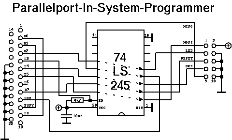

Ich habe mir ein par Tiny12 geholt doch immer nach dem ich ca. 2-3 mal
eingelesen / geschrieben hab geht nichts mehr und Pony Prog sagt
Device missing or unknown device (-24)
oder
Write Error (21)
Woran liegt es mein Adapter seht ihr im Anhang.

LPT Stecker >>>>ca.40cm >>>> IC auf Platiene >>> ca.40cm >>>> ISP
Stecker
Der MC steckt auf einem Test - Steckboard und wurde nur an den ISP
anschluß angeschlossen.
VCC (4,99V) und GND bekommt er vom ISP Stecker Adapter Schaltplan habe
ich an dem ersten Beitrg angehangen.
Woher soll VCC kommen ?
Aus dem Parallelport ? Nö, da musst du schon noch ein
externes Netzteil anschliessen.
100nF Kondensator auf dem Steckbrett von VCC zu GND ?
Und mach das ISP Kabel erheblich kürzer. 10cm sind mehr als genug.
220 Ohm Widerstände direkt am 74245 auf MOSI,SCK sind auch
oft hilfreich.
Vieleicht liegts daran, was du in den Tiny12 geschrieben hast?
Versuchst du vieleicht die Fuses zu schreiben? Ist ein externer
Taktgeber vorhanden? Wenn nein, versuch mal einen Quarz auf verdacht
anzuschliessen und zu schauen, ob die Dinger dann wieder reagieren.
Vieleicht wurden die Fuses ja aus irgendeinen "Unfall" herraus
überschrieben?!

Ich hatte da gleiche Phänomen bei einigen Tiny13, allerdings benutze ich
das Pollin-Board zum Programmieren.
Keine Ahnung was da genau passiert,aber nach n paar Tagen hab ich die
Tinys wieder versucht zu beschreiben und es geht wieder Oo
Also hab Geduld und versuchs morgen oder so nochmal
