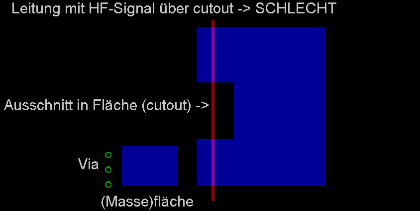

OP #737772
Danke Falk.
Löcher auf Platinen nennt man Vias, nicht wahr? Zu beachten: "Avoid
running critical high frequency signal tracks over any cutout in your
ground plane." Wie können Verdrahtungen über Löcher geführt werden?
Vielleicht hilft es wenn jemand ein Bild macht.

#737908
@ Owen Senmeis (senmeis)
Nein, du verwechselst was. Ein Via ist ein metalisiertes Loch, um von
einer Ebene auf eine andere zu kommen. Der Text redet von grossen
Ausschnitten/Löchern in Masseflächen.
Siehe Anhang.
MFG
Falk
#740253
>Ich nehme an, der blaue Bereich im Bild ist die Masse.
Ja.
> Warum kann dieser
>Ausschnitt Störungen bringen? Hat das mit den dadurch hergestellten
>Ecken zu tun?
Jain. Der Stromfluss teilt sich auf. Wenn die Massefläche durchgehend
wäre, würde der Strom KREIS aus dem Hinweg (rote Linie, Toplayer) und
dem direkt darunter liegenden Rückweg auf der blauen Massefläche
bestehen. Durch den cut out muss der Strom aber auf dem Rückweg einen
Umweg machen, das mag er nicht (die Fläche zwischen den Stromwegen
erhöht sich -> Induktivität, Antenne).
