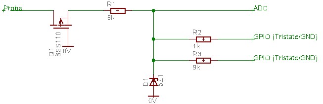

für ein kleines DIY Oszi frage ich mich gerade, wie die Absicherung für
die Analog-Eingänge des AD-Wandlers sein sollte. (nicht zwangsweise der
interne AD eines AVRs)
Folgende Anforderungen sind mir wichtig:
- Spannungsbegrenzung
- Verpolschutz
- Bereichsumschaltung
- geringer Schaltungsaufwand
Der Verpolschutz ist mit einem p-Kanal-Fet realisiert. (wegen dem
Spannungsabfall wollte ich keine Seriendiode nehmen).
Die Spannungsbegrenzung mit ner Z-Diode parallel zum ADC-Strang.
Hab ich noch was vergessen?
Vielleicht gibts bessere Möglichkeiten die Anforderungen zu erfüllen?
