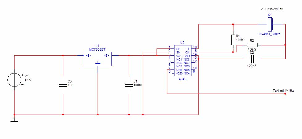

für eine kleine Digitaluhr habe ich folgende Schaltung zur Erzeugung von
einem 1Hz-Takt entworfen. Da ich keinerlei Erfahrung mit Quarzen habe
und auch nicht richtig weiß, wie man sie verwendet, wollte ich mal
fragen ob die angehängte Sachltung so funktioniert, dass ich hinten
einen 1Hz-Takt rausbekomme.
Danke schonmal,
Gruß takterzeuger

@ takterzeuger (Gast)
Sieht ein wenig merkwürdig aus. Ich würde lieber einen 4060 + 32,768 kHz
Uhrenquarz nehmen, der braucht auch weniger Strom (wenn gleich das hier
wahrscheinlich keine Rolle spielt.
MFG
Falk
