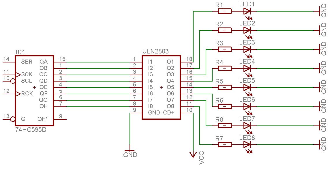

Nun beschäftige ich mich seit kurzem mit einem kleinem LED-Projekt,
wobei ich zum ersten mal ein solches Schieberegister nutzen moechte.
Gelesen habe ich das das 74HC595 nur 70mA verkraften kann (ja, ich
koennte auch 4 gegen vcc und 4 gegen gnd). Meine Frage waere nur ob das
angehaengte Schaltbild so korrekt waere, um jeweils 8 LED mit 20mA
leuchten zu lassen, ohne das das Schieberegister dabei abraucht.

Hallo Chris,
nein - der 2803 ist wie der 2003 ein "Open-Collector-Treiber". Das
bedeutet, dass er Signale "gegen Masse" schalten kann.
Leg die Anoden der LED an "+" und die Kathoden über Vorwiderstände an
die Ausgänge und es funktioniert.
Gruss Otto
Nein.
1.) Informiere dich über Bildformate. JPG ist hier ungünstig.
2.) Die Augänge sind, wie bereits von den Vorpostern gesagt vopm Typ
Open Collektor. Siehe Ausgangsstufen Logik-ICs.
3.) CD+ kann man bei LEDs offen lassen, das wird nur für Relais und
Motoren gebraucht (induktive Lasten).
MFG
