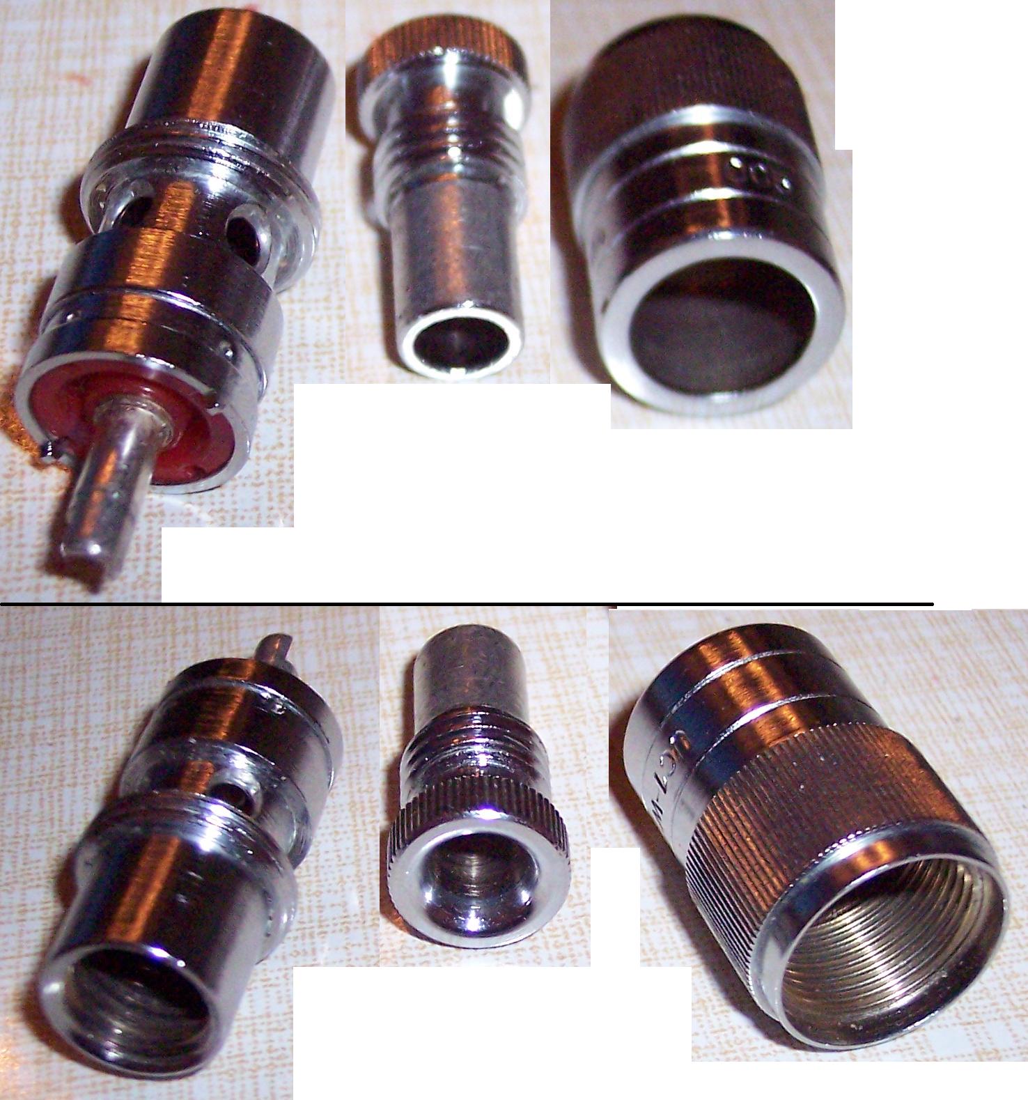

ich habe einen Beleg anzufertigen (Uni - Bachelor IKT - 1. Semester).
Die Aufgabe besteht darin diesen Stecker zu zeichnen, den ich angehängt
habe. Der wurde uns einfach gegeben und als wir fragten, wie wir das
nennen sollen, sagte der Übungsleiter: "HF-Stecker oder so", leider
besteht Unklarheit wie der zusammenzubauen ist. Die beiden Innenteile
passen ja nur in einer Richtung zusammen, aber das Außendings lässt sich
in beiden Richtungen aufschrauben. Jetzt möchte ich gern wissen wie man
so einen Stecker nennt, BNC, F, SMA können es ja schon mal nicht sein.
Wie ist die Bezeichnung dieses Steckers?
Wo gibts ein Datenblatt?
Wie montiert man da überhaupt ein Kabel?
Warum lässt sich das Innenteil herausdrehen?
Ich habe so einen komischen Stecker vorher noch nie gesehen, wo ist
sowas dran?

Die Steckermontage ist hier nicht so selbsterklärend, Den Außenleiter
kann man entweder irgendwie einklemmen, oder aus den seitlichen Löchern
herauswurschteln und irgendwie verlöten. Dabei schmilzt dann der
Kunststoff und der Innenleiterstift hängt schief - es gibt durchdachtere
Konstruktionen. Das Einschraubteil dient nur zur Montage dünnerer
Koaxkabel wie RG58 mit etwa 5-6mm Außendurchmesser, normalerweise für
das 10mm RG213 läßt man ihn weg.
Gast #735085
The PL-259 can be used with large diameter coaxial
cable, such as RG-8/U and RG-9/U, and the smaller
diameter RG-58/U and RG-59/U with an adapter sleeve.
