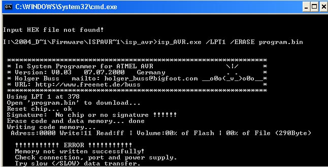

ich versuche gerade mit Mikrocontrollern anzufangen und habe mir
deshalb die Platine von mikrocontroller.com besorgt und sie bestückt.
Ich habe sie an den PC angeschlossen und jetzt leuchten auch die Lampe
für GND und die drei an die SCK, Mi und Mo angeschlossen sind.
Sobald ich ISP_AVR.exe starte versucht er das programm zu übertragen
und bleibt (siehe Anhang) hängen.
Kann es sein das mein AVR schrott ist oder was mache ich falsch?
Danke
Moki
In den meisten Fällen sind es andere Fehler, obwohl ein defekter Chip
natürlich nie ausgeschlossen werden kann. Wie lang ist Dein Kabel? Was
für eine Stromversorgung benutzt Du? Hast Du den gemeldeten Tipp mit
der Option /SLOW schon ausprobiert?
Gruß, Frank

Hallo Moki
Andreas hat recht. Das Tool läuft nur unter 9x. 2K und XP verweigen den
direkten Zugriff auf die Schnittstelle. Mit dem Toll "UserPort"
kannst du das aber änden. Dann müsste es auch unter 2k oder xp laufen.

danke für eure Antworten. Ich habe jetzt Userport probiert und der
scheint auch seinen Job zu tun da, sobald ich ISP_AVR.bat starte, die
drei LED'S anfangen zu blinken wärend der Übertragung. Aber dann kommt
die gleiche Anzeige die es vorher auch gab.
Ich würde mich über eine Antwort freuen.
Moki
Hiho
Das Programm zeigt dir ja den Status an. Bis wie viel Prozent kommst du
denn ? Bricht der sofort ab oder immer an der gleichen stelle ? Also
dieser Fehler kommt bei mir immer wenn die Spannung zusammenbricht oder
irgendetwas anderes wie z.B. große E-Motoren an der selben
Spannungsquelle hängen. Ich würde erstmal schauen ob deine
Spannungsquell genügend Strom liefert ob sie keinen Wackelkontakt hat
und ob sie eine "saubere" Spannung liefert.

das Lesen der Daten klappt nicht. (darum wird die Chip-Signature auch
nicht korrekt gelesen). Das Programm liest immer eine '1'.
Da du XP verwendest, musst Du auf jeden Fall Programm wie Userport oder
AllowIO verwenden. (was du wahrscheinlich ja auch machst)
Hast Du mal mit dem /TEST - Parameter die Leitung überprüft?
Bis dann,
Ingo.
