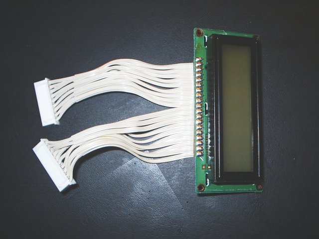

So hier einmal von oben, die Feiertage haben es ein wenig verzögert
(Ich hoffe Format, Auflösung und Größe sind so ok)

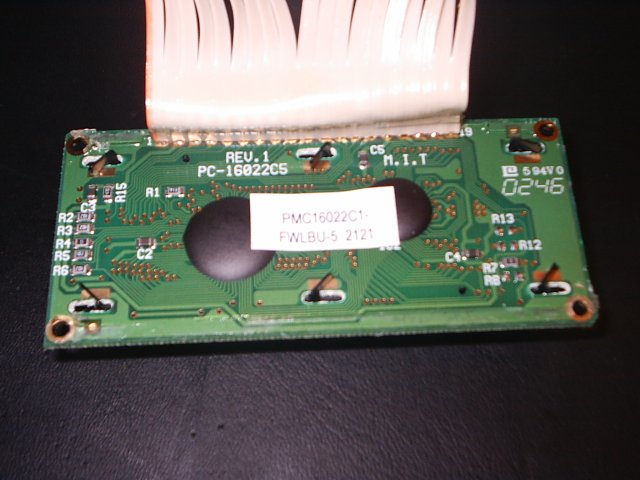

von Philipp C. (ba4_philipp)
und von unten

von Niels H. (monarch35)
Tja, da kann man wohl nur raten.
Also ich rate, da die Leiterbahnen der letzten vier Pins in eine völlig
andere Richtung laufen, daß es sich hier um besagten Krimskrams handelt;
zumal Pin19 wieder GND zu sein scheint.
Ich würde mal versuchen, das Display mit den Leitungen 1-16  ganz normal
wie einen Standardkontroller anzusteuern. Pin 1 und Pin 2 scheinen ja
ganz klar GND und VCC zu sein.
Aber alles ohne gewähr...:)

von Benedikt K. (benedikt)
Man erkennt deutlich, dass Pin 1 GND ist, und Pin 2 Vcc. Wenn Pin 3
jetzt noch zu R2 oder R6 geht, wann würde ich es einfach mal mit der
Standardbelegung probieren und Pin 14-19 frei lassen. Die gehen nämlich
irgendwo nach rechts. Vielleicht für ein Verschiedenfarbiges Backlight
oder ähnliches.
