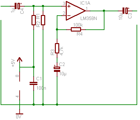

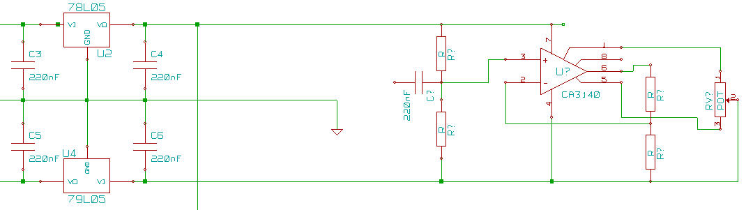

ich möchte ein Signal (Frequenz 200-2000Hz, +-50mV) um den Faktor 20
verstärken.
Geht das mit der angehängten Schaltung?
ich würde mit den rechten Widerständen eine Verstärkung von 20
einstellen und mit dem linken Spannungsteiler 60mV einstellen, käme dann
also nach meiner Einschätzung auf ein Signal zwischen 200mV und 2200mV?
Oder kann ich mir den linken Spannungsteiler sparen und das ganze mit
dem Offsetpoti einstellen?

wenn es 200Hz...2000Hz sind, also NF-Bereich, machst Du meiner Meinung
nach zuviel Aufwand.
50mV Spitzenspannung?  * 20 sind 1000mV Spitzenspannung, also 2000mV
Spitze-Spitze.
Reicht also ein üblicher OPV an 5V unsymmetrisch gespeist.
Kondensatoren und Widerstandswerte habe ich nur geschätzt!
R1/R2 jeweils 100k
Gruß aus Berlin
Michael

Hallo Michael,
vielen Dank für deine Hilfe.
Ich hätte aber noch Nachfragen:
die +- Spannungsversorgung habe ich sowieso noch aus anderen Gründen,
ist also kein Mehraufwand.
brauche ich die Kondensatoren am Ausgang und beim Spannungsteiler?
Ich brauche ja eine Spannung zwischen 0 und 2,5V zum Digitalisieren,
kriege ich durch den Kondensator nicht wieder eine Wechselspannung die
um den Nullpunkt schwingt?
