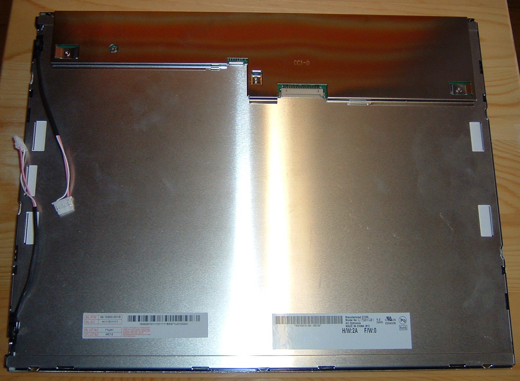

habe mir ein 17" LCD billig erworben, da es einen leichten kratzer im
Display hat!
Hätte einige Fragen dazu vllcht kann mir ja jemand weiterhelfen
Kann ich das lcd noch verwenden?
->krazer ist ziemlich klein kaum sichtbar
1. Backlight
-brauche ich einen Backlight adapter?!
2. Datenleitung
-kann ich die an meinen VGA Ausgang vom PC anschließen oder brauche ich
da eine zwischenplatine wenn ja kennt jemand eine und den Preis?
Hersteller: AU OPTRONICS
AN:G150XG01
H/W:2A
F/W:0
Danke schon im Vorraus

...davon setze ich Hunderte pro Jahr ein.
Um das Panel an einer VGA-Karte zum Laufen zu bringen brauchst Du noch
wahlweise einen Analog-RGB-zu-LVDS-Wandler oder einen
DVI-zu-LVDS-Wandler.
Beide Funktionalitäten (und noch etliches mehr) ist z.B. in Scaler-Chips
enthalten. Wenn Du es Dir einfach machen möchtest, besorgst Du Dir ein
Scaler-Board z.B. von Kontron (CRTtoLCDx, wobei für dieses Panel x=5
reicht). Das liefert Dir IIRC auch gleich die 3,3V zum Betrieb des
Panels.
Ausserdem benötigst Du noch einen CCFL-Inverter passend zu den Röhren
(siehe die Röhrenstrom-Angabe im Datenblatt). Hier ist dann etwas
Vorsicht angesagt, denn die Inverter sind Konstantstromquellen mit max.
1,5-1,8kV am Ausgang und denen ist es erst mal egal, ob die den Strom
durch eine CCLF-Röhre oder einen Finger treiben! (Gibt "nette", nur
langsam wieder heilende Brennkanäle wie ich aus eigener Erfahrung zu
berichten weiss). Die bei solch kleinen Panels üblichen Inverter
benötigen meist 12V.
Viel Spass auch beim Basteln des LVDS-Kabels  ;-)
