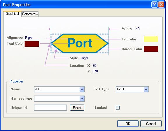

Hallo Leute,
wie macht ihr bei einem (mehrseitigen) Schaltplan in Eagle 'Connectoren'
für Buse/Signale?
Ich kenne aus verschiedenen Quellen Schaltpläne (Anhang: Ausschnitt aus
Atmel STK500-Schematic) die an den Enden von Busen/Signalen
Richtungs-Connectoren haben. Ich hab versucht ich Eagle etwas derartiges
nachzubauen, ist mir aber nicht gelungen. Ich finde, einen mehrseitigen
Schaltplan mit solchen Verbindern lässt sich einfacher lesen, als nur
Striche mit Namen.
Wie macht ihr sowas?
Grüße
Wolfgang
Gast #735723
Das sind Symbole aus Altium (oder evt. auch aus Orcad).
Diese haben besondere Bedeutung beim hierachischen Aufbau von
Schaltplänen.
Globale / Lokale Verindungen ect. => siehe Bild
Dienen also nicht nur der Übersicht.
So was kann Eaglechen nicht!
mfg
Roland
#735746
@ Wolfgang Birner (logox2)
>für Buse/Signale?
Weiss ich nciht, hab bisher nur mit der Freewareversion gearbeitet. Aber
AFAIK hat Eagle nur einen globalen Namensbereich für alle Blätter,
sprich die Signale werden über die gleichen Namen verbunden, genauso wie
auf einem Blatt.
>Striche mit Namen.
Was ist ein Verbinder mehr als der Name + Symbol?
