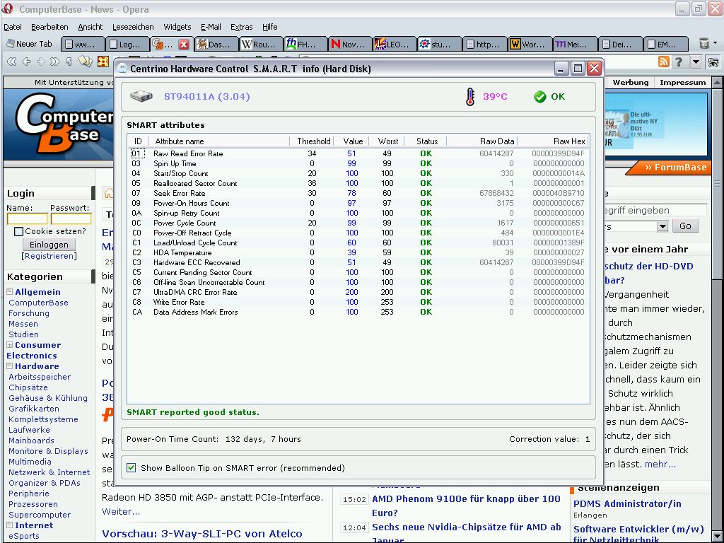

Das angehangene Bild zeigt eine S.M.A.R.T. auswertung meines Laptop-HDD.
Thereshold==normaler Wert / Durchschnitt
Value==gemessener/von S.M.A.R.T. ausgelesener Wert
Worst==schlimmster messbarer Fall
Trotz, das viele Value's über dem Thereshold oder Worst sind, zeigt der
Status O.K. an... .
Sowohl insgesammt als auch für die einzelnen Werte, deute ich was
falsch?
Gruß, B.G.

Die Werte werden runtergezählt!
"Value" ist der aktuelle Wert, "Worst" der schlechteste (=niedrigste),
der bisher gemessen wurde, und "Threshold" sollte niemals unterschritten
werden.
