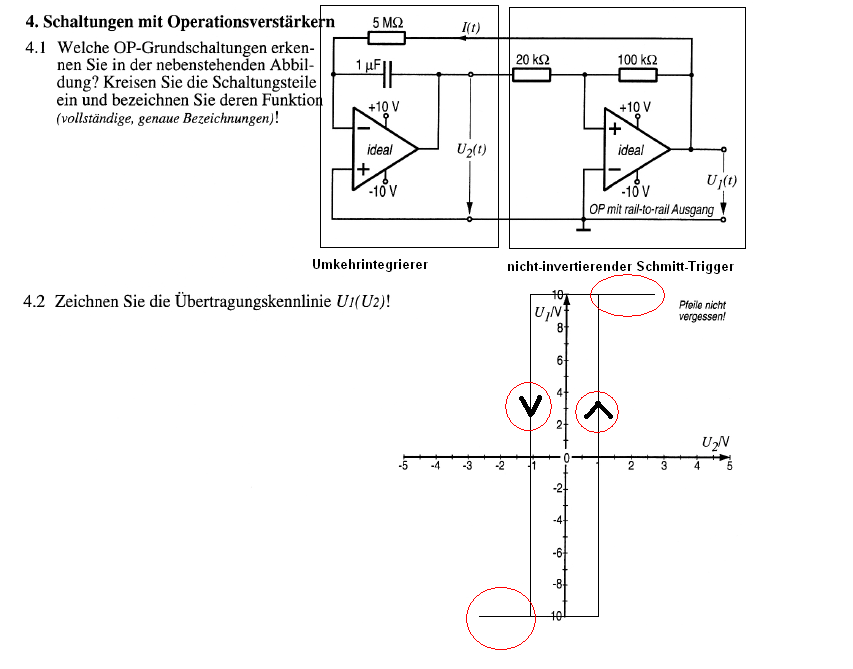

ich habe bei dieser Aufgabe eine OP-Schaltung die
aus einem Umkehrintegrierer und einem "nicht-invertierenden
Schmitt-Trigger" besteht.
Nun muss ich anhand dieser Schaltung die Kennlinie eines solchen
Schmitt-Triggers einzeichnen.
Mein Problem bei dieser Kennlinie sind die Bereiche, die ich rot
eingekreist habe.
Der Schmitttrigger hat ja zwei Zustände (10V oder -10V).
Wenn am Ausgang +10V anliegen => -1V am Eingang
Wenn am Ausgang -10V anliegen => 1V am Eingang
Somit gewinne ich den "Kasten" bzw. diesen Viereck den ich einzeichnen
kann. Verstehe aber nicht wie man die Pfeilrichtungen und die Bereiche
ausserhalb des Vierecks zu interpretieren hat...????
Wie kommt man darauf und woran erkenne ich wie die Kennlinie verlaufen
muss ???
Danke :-)

Wenn am Eingang eine Spannung <=-1V anliegt, dann schaltet der
Schmitt-Trigger auf -10V.
Liegt am Eingang eine Spannung >=1V, dann schaltet der Schmitt-Trigger
auf +10V.
Der Bereich zwischen -1V und +1V ist die Hysterese. Befindet sich die
Eingangsspannung in diesem Bereich, ändert der Schmitt-Trigger seinen
Ausgangszustand nicht.
Vom Ausgang auf den Eingang schliessen ist ziemlich sinnfrei.

Nö. Ein Schmitt-Trigger ist im Prinzip ein Komparator mit Hysterese. Was
ein Komparator macht, sollte klar sein. Der Ausgang kann genau zwei
Zustände annehmen, nämlich High-Pegel und Low-Pegel. Der Eingang kann
aber alle möglichen Zustände annehmen.
Um zu verhindern, dass ein Eingangssignal, das ein bisschen "flattert"
(im Bereich der Umschaltschwelle) ein Flattern des Ausgangs nach sich
zieht, baut man die Hyterese ein, die dazu führt, dass es zwei
Umschaltschwellen gibt, und zwar abhängig von der "Richtung", aus der
das Eingangssignal kommt. Bei einer Änderung in positiver Richtung
schaltet der Ausgang bei ca. 1 V um. Wenn das Eingangssignal im Bereich
um 1 V prellt (also mehrfach in schneller Folge die Schwelle über- und
unterschreitet), kann dem Ausgangssignal nichts mehr passieren, weil die
Schwelle für eine Änderung in negativer Richtung bei -1 V liegt. Solange
die nicht unterschritten wird, ändert sich am Ausgang nichts mehr.
Die Abhängigkeit der Ausgangszustände vom Eingangssignal ist erstens
durch die Schwellen gegeben (größer-kleiner-Aussage) und zweitens durch
die Änderungsrichtung des Eingangssignals.
Ein Schmitt-Trigger eignet sich z.B. um aus eher langsam ansteigenden
Signalen
brauchbare Takt- bzw. Schaltflanken zu erhalten.

Ich zitiere "Bei einer Änderung in positiver Richtung
schaltet der Ausgang bei ca. 1 V um."
D.h. bei einer Änderung in negativer Richtung schaltet der Ausgang bei
ca. -1 V um, deswegen muss ich im postiven Breich die Pfeilrichtung nach
oben und im negativen Bereich die Pfeilrichtung dementsprechend nach
unten zeichen, richtig!?!?
Aber wie man auf den Kennlinien-Verlauf,der sich außerhalb der Hysterese
befindet,darauf kommt, verstehe ich immer noch nicht !!!!
Da kann sich die Spannung bis an die jeweilige Schaltgrenze nach Lust
und Laune bewegen (in beide Richtungen).
Der Komparator schaltet eben nur an den Schaltgrenzen. Bei allen anderen
Spannung behält er seinen aktuellen Zustand bei.
