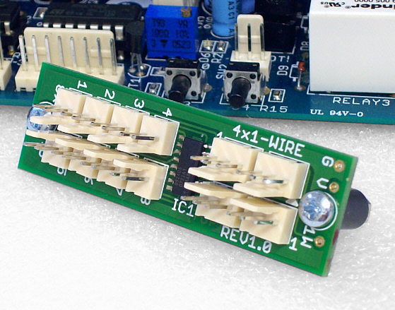

Muss man den Isolationsabstand (ca 6 mm) zwischen 5V- und 230V-Seite
auch gegenüber Schutzerde einhalten? Die kleine Platine im Anhang soll
an ein Metallgehäuse geschraubt werden und die Schraube wäre dann 1mm
von Vias entfernt. Jetzt würde ich gerne wissen, ob es eine
Plastikschraube sein sollte.

>.. wennn...schutzisoliert.. kannst Du mit PE verbinden..
Ganz klar nicht!
Die VDE-Vorschrift verlangt für die Schutzisolierung völlige Trennung
von Netz und auch von PE. Dazu gehört auch der richtige
Sicherheitsabstand.
Bei Verbindung mit PE wird nur noch die Anforderung für
Betriebskleinspannung eingehalten, die innerhalb von Schaltschränken und
Geräten angewendet werden darf.

es gibt doch jetzt die tollen Begriffe PELV, SELV und FELV. Wobei SELV
imho die klassische Schutzkleinspannung mit kompletter Trennung ohne PE
ist und PELV ist das gleiche nur dass die Sekundärseite an einem Pol
geerdet ist.
Bei FELV handelt es sich um Funktionskleinspannung, da hier keine
sichere Trennung vorhanden ist müssen auf der Sekundärseite die gleichen
Sicherheitsvorkehrungen wie auf der Primärseite eingehalten werden.

Danke schön, schon bin ich wieder etwas schlauer. Was den Abstand von
1mm angeht, wird also SELV nicht mehr eingehalten, während sich der
Abstand mit PELV verträgt.
