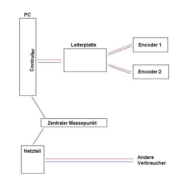

hab eine Controllerkarte im PC stecken, daran kommt ne kleine PCB an
welcher einige Encoder hängen. Bisher wurden die PCB und die Encoder
direkt vom PC mit Spannung versorgt. Somit hab ich mir keine Gedanken
über die Masse gemacht.
Die bisherige Verlegung der Spannungen hab ich im Image eingezeichnet.
Habe die PCB erweitert und habe jetzt das Problem, dass ich zuviel
Strom von der Controllerkarte ziehe.
Hab allerdings ein Netzteil zur Verfügung, welches bisher nur über einen
zentralen Massepunkt mit dem PC verbunden ist.
Wie schließe ich die Masse am besten an, so dass ich mir keine
Masseschleifen oder ähnliche Probleme einbaue ?

@Jan
Vielen Dank. War ein guter Link. Nun wird mir so manches klarer
(zumindest denke ich das).
Eine Frage habe ich noch: In einem CD-Player habe ich gesehen, dass die
Audiomasse getrennt durch das Kabel zur Stereoanlage geführt wird.
Jedoch wird diese Audiomasse mit einem 23-Ohm-Widerstand im CD-Player
mit der "normalen" Masse verbunden. Erzeugt man dadurch nicht noch mehr
eine Masseschleife?
