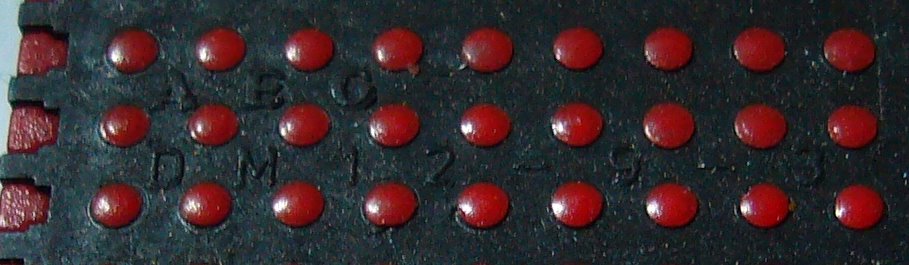

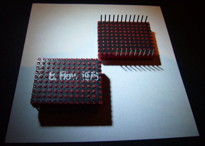

ich habe hier ein Bauteil älterer Bauart (1976), wovon ich gerne wissen
würde um was es sich da Handeln könnte.
Ich hoffe das es hier ein paar Leute älterer Bauart gibt die das "Ding"
zufällig kennen.
Die Bezeichnung lautet :
AEG
DM12-9-3
Im Anhang ein Foto

Gast #746782
Guten Morgen Hans,
ich habe nur den @ Omega, G zitiert, weil er am nächsten dran war.
Es ist ein SiebenSegment Decoder/Treiber für LEDs.
Ein Datenblatt hab ich nicht, aber ich habe eine Anzeigeneinheit in der
er verschaltet ist.
Auch beim Googeln nichts weiter gefunden.
Grobe Orientierung. Die kurze Pinreihe sind die Ausgänge(a-g) die lange
Pinreihe sind die Eingänge.
Ich hoffe Du siehst jetzt klarer.
