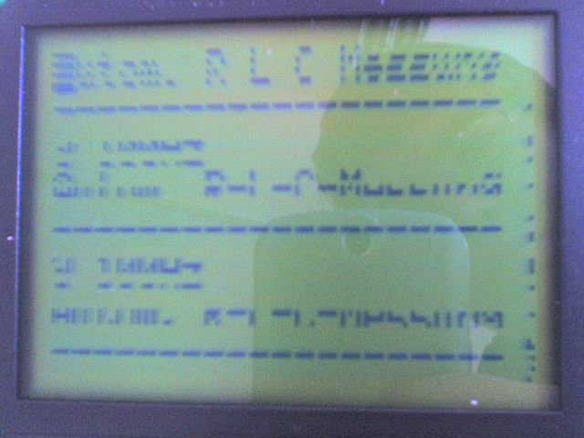

Seit längerem Versuche ich ein Grafik-Display mit dem Controller T6963C
anzusteuern. Dank den hilfreichen Programmen hier im Forum hab ich es
auch zum laufen bekommen...
Jedoch, warum auch immer, werden die Zeichen jetzt fehlerhaft angezeigt.
Über das ganze Display verteilt treten oft fehlerhafte Pixelzeilen auf.
Sie erstrecken sich über die volle Länge des Displays und sind meist nur
1px hoch. Trotzdem ist der Text im Display nicht mehr/schwer zu lesen.
Versorgung ist richtig angeschlossen. Das Programm hat auch schon
funktioniert.
Kann es vlt durch Spannungsspitzen, die durch das Ein- bzw. Ausschalten
des Netzteils verursacht werden, beschädigt worden sein?
Mfg
Chris

Hm... Könnte es auch sein, dass Text- und Grafikbereich sich
überschneiden? Also eine fehlerhafte Initialisierung?
Poste doch mal deinen Code, und die Daten zum Display (Größe des Display
und RAM-Größe des Displays).

(Firma: TravelRec.) Persönliche Seite #745789
Das kann an der Montage des Displays auf der Mutterplatine oder am
Gehäuse liegen (falls vorhanden). Wenn das Display unter mechanischer
Spannung steht, löst sich der Leitgummi sporadisch vom Glasträger oder
der Steuerplatine, wodurch ganze Zeilen oder Spalten ausfallen. Also
mechanische Spannungen vermeiden. Das Display muß immer plan und gerade
montiert werden.
#745921
Man sieht deutlich: Das Display ist kaputt, da viele Zeilen elektrisch
nicht angesteuert werden (weniger Kontrast als die ausgeschalteten
Pixel). Das ist eindeutig ein Hardwareproblem. So extrem ist das
allerdinge nicht normal, da muss jemand was dran (kaputt) gemacht haben.
Entweder ist das LCD über Leitgummis kontaktiert. Wenn du vorne auf den
Rand drauf drückst, sollten die nicht angesteuerten Zeilen erscheinen.
Ist das so, dann kannst du versuchen den Metallrahmen zu entfernen und
das Display neu auszurichten (zu verlieren hast du ja nichts).
Oder es ist über ein dünnes Folienkabel angeschlossen, und dessen Kleber
hat sich gelöst, bzw. das Kabel wurde beschädigt. Dann kannst du
versuchen das Kabel neu anzudrücken und mit irgendwas heißem den Kleber
wieder klebrig zu machen. Aber die Chancen stehen dann eher schlecht.

>Kann mich auch täuschen, aber... wenn du 6x8 Pixel als Font eingestellt
>hast, dann brauchst du auch für den Text 21 Zeichen, und nicht 16...
Das sieht dann aber anders aus ;) Auch wenn man zu schnell
ansteuert sieht das nicht SO aus. Da ist was defekt.
#746384
Genau. Dem oberen Bereich nach könnte es noch eine falsche Einstellung
des 6963 sein (Interlaced), da jede 2. Zeile fehlt. In der unteren
Hälfte sieht man aber ganze Bereich komplett und andere wiederum
komplett fehlend, was eindeutig auf unterbrochene Zeilen hindeutet.
