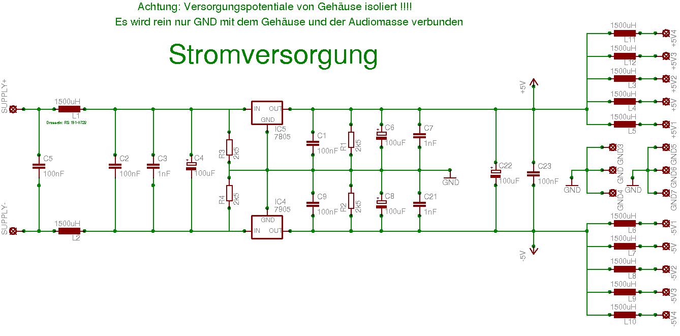

von rfidler (Gast)
Hallo Leute
Habe mir die anhängende Schaltung ausgedacht.
Nun stellt sich mir die Frage: Kann die Schaltung so funktionieren?
Es ist mir klar das ich Lowdrop Regler hernehmen soll und nicht die 7805
und 7905 er.
Die Schaltung wäre für Audio Technik gedacht. Meint ihr , es rauscht???
Danke für die Begutachtung und ich würde mich über produktive Antworten
freuen.

von Benedikt K. (benedikt)
Wenn du auf +5V und -5V und gleichen Strom ziehst ja, ansonsten driftet
dein GND Potential weg und eine der beiden Spannungen wird kleiner.
Gibt es eigentlich negative Low Drop Regler ? Mir ist zumindest keiner
bekannt.
von Jörg R. (Firma: Rehrmann Elektronik) (j_r)
> freuen.
Du mußt zunächst definieren, welche Ströme wo fließen können, wie sauber
die 12V sind und wie sauber die +-5V sein müssen. Im einfachsten Fall
reicht ein einfacher Spannungsteiler für +-6V.
Jörg

von Marcel (Gast)
Die 100yF nach den Reglern sind Kappes. Ohne Schutzdioden gleich gar.

von Klaus F. (kfalser)
> Sind dc/dc Wandler für Audio Anwendung geeignet?
Hast Du goldene Ohren?
> An den +5V sollen einmal um die 200mA fliesen und an -5V so um die 60mA.
Dann funktioniert Deine Schaltung so garantiert nicht, da der
Differenzstrom über die 2K5 Widerstände fließt und denn virtuellen GND
verschiebt (um 100 V !!).

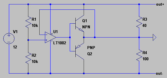

von schnudl (Gast)
Statt die virtuelle Masse nur mit einem Spannungsteiler zu machen,
kannst du dies mit einem nachgeschalteten Spannungsfolger tun. Dadurch
wird der Spannungsteiler nicht belastet und du bekommst eine belastbare
Masse für die beiden Ausgänge V+ und V-, an die du ganz normal die +/-
Spannungsregler anschliessen kannst. Vielleicht nicht die
allereinfachste Lösung, aber sie funktioniert. Ob es HIFI Tauglich ist,
kann ich wiederum nicht sagen.

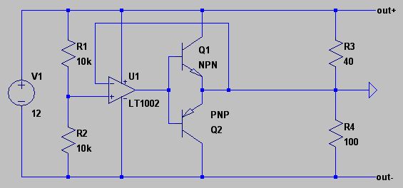

von schnudl (Gast)
R3 unbd R4 gehören natürlich raus. Ich habe im SPICE nur die
Belastbarkeit getestet ;-)
von Paul Baumann (Gast)
Mit einem bulligen OPV wie dem TDA2030 braucht man vielleicht noch nicht
mal die Transistoren hinten dran.
MfG Paul
von Alexander D. (alexander_d)
aber Vorsicht,
ohne Trickbeschaltung ist der TDA2030 nicht stabil bei Verstärkung eins
und  könnte schwingen.
Gruß,
Alexander

von MaWin (Gast)
Nein. Die 2.5k für GND sind viel zu wenig belastbar.
Aber nicht mit dem gezeigten Schaltplan.
Die "Totzone" des NPN/PNP Emitterfolgers von 1.4V führt zu wilden
Schwingungen.
Ich weiß nicht, ob es darauf ankommt, exakt 5V zu haben, oder ob die 12V
so versaut sind, daß man einen weiteren Regler als Filter haben will,
aber für die Aufteilung der ausreichend hohen Gesamtspannung auf 2
Teilspannungen mit virtueller Masse tut es ein Spannungsteiler mit
OpAmp, aber bitte richtig:
http://www.dse-faq.elektronik-kompendium.de/dse-faq.htm#F.9.2
Wenn man genau 5V/-5V haben will, dann eben mit EINEM vorgeschalteten
10V LowDrop Regler.

von F. J. (flippinger)
Kann mir vielleicht trotzdem jemand kurz den Sinn der Transistoren in
der Schaltung erklären? Blick ich gerade nicht so...
von Alexander S. (esko) Benutzerseite
schnudl schrieb:
http://en.wikipedia.org/wiki/Virtual_ground
und
Ruhestromlose Endstufe mit sehr geringer Verzerrung
auf http://www.elektronik-kompendium.de/public/schaerer/endstu_t.htm
