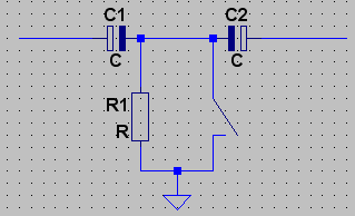

Guten Abend, kennt jemand eine einfache schaltung mir der ich ein Signal Knackfrei auf Mute schalten kann ? Danke für die Antworten !

Kondensator in Reihe zu einem Schalter in die Signalleitung rein. Um den Ausgang nicht "in der Luft" hängen lassen noch ein Widerstand am Ausgang gegen Masse (so 100k)

Zusatz: Als Schalter solltest du einen mit möglichst prellfreien verwenden. Andreas: Was für ein Signal genau? Für Audio zum Beispiel gibt es spezielle ICs, die unter anderem auch soetwas können. Das oben aufgeführte Beispiel eignet sich für Audio nicht.

Es geht um ein Audio Signal.
#749277
So, wie Matrix bereits meinte. Geht dann auch mit FET oder Transistor anstatt Schalter. Das Konstrukt schaltet mit Sicherheit nicht klickfrei. Statt des Schalters einen weich angesteuerten FET würde schon eher funktionieren. Allerdings nur, wenn die durchgeleitete Spannung positiver als das Massepotential ist. Reine Wechselspannung läßt sich so nicht muten. Antwort schreibenBitte melde dich an, um einen Beitrag zu schreiben. |
