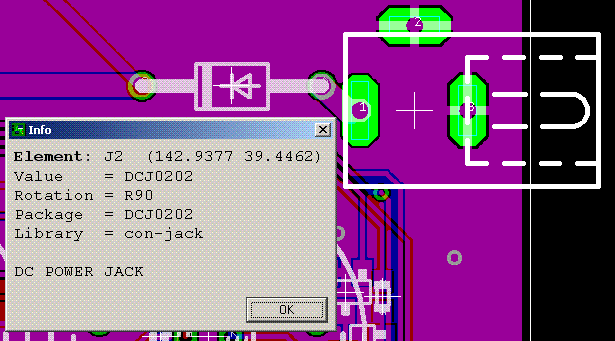

Ich habe hier ein Paar Fragen bezüglich der Hohlstecker-Einbaubuchse,
die es bei Reichelt unter Art.Nr.: HEBW 25 gibt.
1. Wie werden denn da standardmäßig die Anschlüsse belegt?
2. Wird der Hohlstecker mit Art.Nr.: HS 25-9 zu dem Ding passen?
3. Wie soll man das Layout am besten machen?

zu 3: schwierige Frage. Im Anhang findest du, wie ich es meistens
machen.
MfG
Wolfgang
Wolfgang so sollte man es wohl lieber nicht machen.
Die Anschlüsse der Buchse sind länglich, nicht rund, daher sollte man
Schlitze machen (bei den in den eagle libs definierten bauteilen ist
eine Fräsung im milling layer festgelegt).
Außerdem macht es keinen Sinn kurz vor der Buchse so eng zu werden mit
der Leiterbahn, es sei denn diese Stelle soll als Sicherung
funktionieren und bei ordentlich hohen Strom durchbrennen.
Achso, sehe gerade das es sich um ein SMD Bauteil handelt auf das du da
drauf gehst, würde aber trotzdem die Leiterbahnstärke etwas breiter
machen, vlt in der breite des SMD pads. Sieht einfach besser aus und
bringt eine bessere Verbindung.
OP (Firma: G24-tec e.K.)
Danke, ich würde auch Plus nach innen legen.

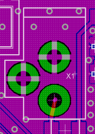

Ich nehme an bei den angegebenen Layouts wurde einfach eine Bohrung von
3.3mm Durchmesser für alle Anschlüsse genommen.
Habt ihr das Layout von con-jack.lbr ausprobiert (Bild 2)? Passt das?
Naja, die Platine aus bild 2 hab ich so fertigen lassen und mit DCBU
2,5-LF von Segor bestückt, ich denke die reichelt buchse passt da auch
rein (sind eigentlich alles die gleichen, bin mir aber nicht sicher).
Ich denke beim Bild 2 ist die Bohrung zu klein und man mit dem Einsetzen
von der Buchse später Probleme bekommt. Ich habe mich für Bild 1
entschieden und werde demnächst schauen ob es passt (also Platine
machen).
Wozu gibt es denn Datenblaetter ? Dort stehen die Abmessungen und die
Positionen der Loeche drin. alles andere ist nicht brauchbar. Denn
austauschbar sind die Teile nicht unbedingt. es gibt solche mit Schalter
und solche ohne.
Das Datenblatt ist recht gut, vlt wäre eine Lesehilfe angebracht ;)
Zumindest ist es gut leserlich und es sind alle wichtigen Maße
verzeichnet.
Es sind keine runden pads zu wählen, wie bereits gesagt sollte man für
die Buchse eckige Ausfräsungen anlegen.
Die DC Buchsen aus con-jack passen zur Reichelt Buchse, hab mir eben mal
kurz die Maße angeschaut.
