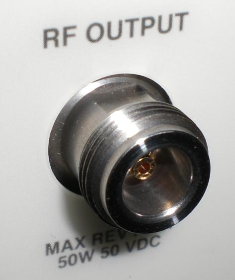

Wie heißt diese Steckernorm?

Vielen Dank! Jupp Schaut nach Bayonet-Connector (BNC) aus, oder nicht?
#749423
oder besser TNC fällt mir sontan ein http://de.wikipedia.org/wiki/Bild:TNC-Steckverbinder.jpg oder passt zufällig ein klassischer TV steckverbinder dann isses doch nicht tnc
#749424
Nein, da ist doch ein Gewinde drauf.
#749426
Ist an einem Signalgenerator dran.
#749429
BNC hat aber kein Gewinde. Auf dem Bild kann man die Größe schlecht sehen. Könnte auch TNC oder N sein.
#749432
Hätte auf TNC getippt http://www.wimo.com/cgi-bin/verteiler.pl?url=wlan-stecker-adapter_d.html TOM wrote:
Stimmt, die haben ja dieses Einrast-Dingsbums...sorry, mein Fehler!
#749434
Ich vote auf SMA/SMB ;D

wie wäre damit ? -- N-Steckverbinder N-Stecker (männlich)N-Steckverbinder, benannt nach ihrem Entwickler Paul Neill, sind koaxiale Steckverbinder mit Schraubverriegelung für Hochfrequenz bis etwa 11 GHz mit einem definierten Wellenwiderstand von 50 Ω, seltener 75 Ω. Paul Neill entwickelte diese Norm 1942 in den Bell Labs, da die bis dahin verwendeten UHF-Steckverbinder ungeeignet für höhere Frequenzen waren. Die ursprüngliche Spezifikation wurde im Lauf der Zeit mehrfach verbessert, seit 1972 gibt es auch eine bis 18 GHz spezifizierte Präzisionsausführung. N-Steckverbinder gehören heute zu den am meisten verwendeten Steckverbindern in der Hochfrequenztechnik --
#749437
TNC, N-Norm. Kommt auf den Durchmesser an. F-Norm-Steckverbinder haben noch eine "Krone" soweit ist mich da richtig erinnere. In Angelikas Katalog und auf ihrer Internet-Seite kann man sich die Dinger angucken bei Werner vermutlich auch...Datenblätter bietet Angelika scheinbar keine dazu an. Bei Werner habe ich nicht geguckt.
zu klein... und überwiegend vergoldet.
#749441
Messgeraete haben oft einen N -Stecker, wie diesen.
#749442

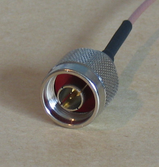

Scheint wirklich N zu sein, hier noch das Gegenstück. Kennt jemand 'ne Quelle, wo man Adapter (N -> SMA bzw. N -> BNC) in guter Qualität bekommt?

>Kennt jemand 'ne Quelle, wo man Adapter (N -> SMA bzw. N -> BNC) in >guter Qualität bekommt? Vermutlich RS, Farnell o.ä. Billig gibt's bei Angelika...
#749447
Ja ist 15mm, alles klar, danke! Reichelt scheidet aus. Ich habe hier 4 Adapter SMA -> BNC liegen, die beim ersten Benutzen auseinander gingen. Übelst...halt Billigkram, war mein Fehler, dass zu kaufen. Scheinen dann wohl die SMA-BNC-Adapter speziell zu sein, ich habe mit Angelikas Adaptern (BNC-N, BNC-PL) und Steckern diverser Normen jedenfalls noch keine Zerleger gehabt. Man muß sich aber auch im Klaren sein, Suhner oder Amphenol gibts nicht für den Preis, aber für meine HF-Basteleien reichts. Gruß Jadeclaw.

Du weisst, dass es den N-Stecker in 50 Ohm und 75 Ohm gibt? Steckt man den 75er in die 50er Buchse (oder war es umgekehrt?), dann ist diese kaputt. Die Durchmesser der Stifte im Stecker sind deutlich unterschiedlich.
#749570
Nein, dass wusste ich nicht, danke für die Info!

Ist definitiv ein N-Stecker. An Messgeräten werden üblicherweise N-Steckverbinder mit 50 Ohm Impedanz eingesetzt.

Nein, ist ein HP 8657A. Antwort schreiben |
