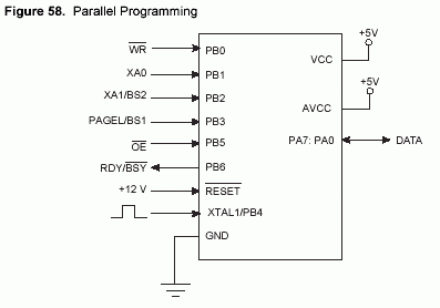

Habe auf einige AVRs eine falsche Software drauf gepackt und dann direkt
die Resetleitung deaktiviert um den Pin als I/O zu nutzen. Sind die
Chips noch zu retten? Wenn ja wie? ISP geht ja nicht mehr!

HVP mit STK500.

Wieviel Leitungen brauche ich dafür?
Gruss
Alex
von STK500-Besitzer (Gast)
ca. 12
8 Datenleitungen und ein paar Steuerleitungen.
Das ist im Datenblatt unter "Memory Programing" und im Handbuch zu
STK500 beschrieben.

von Hannes L. (hannes)
Bernd wrote:
> Hallo,
> Danke Hannes für deine Hilfe!
> Ist leider MLF (http://www.modellbau-buers.de/Ebay/platz.jpg) und bei 8
> Datenleitung wird das sehr nervig. Aber besser als die komplette Platine
> wegwerfen.
Dann halte ich mich raus, auf mein STK500 passt nur DIL...
> Hatte im Datenblatt unter High Volt Programming gesucht und daher nichts
> gefunden.

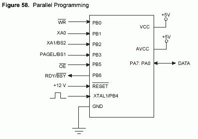

Ach nööö, siehe Anhang...
