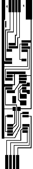

Ok, ich habe mich unpräzise ausgedrückt... Die Vorlage ist nicht der
Shclatplan sondern der Plan der Leiterbahnen (siehe Anlage). Das man nen
Schaltplan mit Bauteilen etc. nicht importieren kann kann ich mir ja
denken aber nur die Leiterbahnen!? Geht das denn? Wie gesagt, im Anhang
mal eine der Dateien zum Verständnis...

Das wäre schon eher möglich. Aber wozu? Druck deine Vorlage aus und du
kannst belichten. In Eagle kann man aus einem Bild Kupferleitungen
machen, nennt sich bmpimport.ulp (Menu File ->Run). Das ist dann aber
nur ein reines Kupferlayout, ohne logische Netze etc.

Gast #751200
Die überflüssigen Füße wurden entfernt um Fehlerquellen zu minimieren.
Dieses Eagle kenn ich nur vom hören, gibt es da ne kostenlose
Testversion oder sowas wie bei Target! ? Ansonsten müsste ich es
irgendwie in das Target bekommen. Hintergrund ist das ich mir von den
Layouts Platinen machen lassen will aber der Lieferant entweder eine
"richtige" Datei braucht oder der mir ordentlich was abrechnet für das
Umwandeln der Bilder in verarbeitbare Dateien...

Meine Herren nich so anstellen und neu zeichnen, das Layout is sowieso
extrem daneben... und nochmal: Solche magischen Konverter gibt es nicht.
Auch nicht solche, die Schaltplaene direkt aus dem Gehirn erstellen -
noch nicht zumindest. Wennst es wirklich so verwenden willst kannst es
ja ausdrucken mit der richtigen Aufloesung und fertig.
