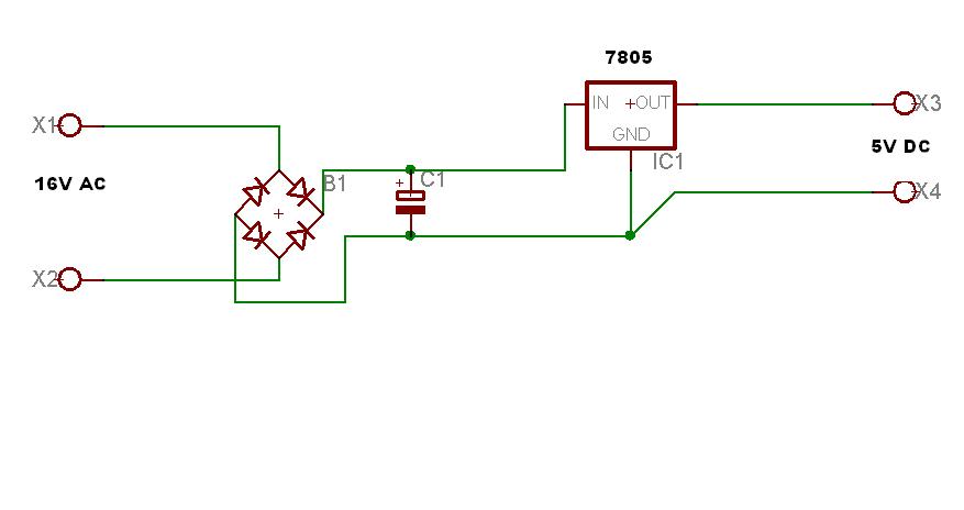

Hallo Leute,
Ich will mit einem Brückengleichrichter 16V AC in DC
umwandeln und danach durch einen Festspannungsregler 7805
auf 5V regeln.
Nun bricht mir beim testen dieser Schaltung immer die Spannung
am Netzgerät und 7805 zusammen.
Kann dies daran liegen, dass ich den Kondensator vor bzw. nach
dem Regler nicht eingebaut habe und er so zum schwingen kommt?
Außerdem habe ich hier doch eine recht große Spannungsdifferenz
16V AC in DC --> 19V DC? auf 5V --> Differenz 14V
U= 14V
I= 150 mA
--> P= 2.1 W
Ich habe keinen Kühler vorgesehen, ist diese Spannungsdifferenz,
bzw. Leistung die am Regler in Wärme umgewandelt wird zu groß?
Würde mich über hilfreiche Antworten freuen,
liebe Grüße, Daniel
Schaltung:

Ja, da werden ja 11 Volt "verheizt" - also ohne Kühlkörper schaltet der
7805 schon bei wenig Last gleich ab. Ein Kühlkörper wird die Lage
bessern, aber hast Du keine andere Spannungsquelle ? 7-8 Volt würden
völig reichen..
von Thomas B. (detritus)
Und an den fehlenden Cs liegts wohl auch.
Was meinst du damit, dass die Spannung am 7805 und Netzteil
zusammenbricht? Vor dem 7805 auch?
von Andreas K. (a-k)
Viel mehr als 1W ist nicht drin. Eingangsspannung runter oder Blech
dran.
Also den C1 (in deinem Schaltbild) brauchst du auf jeden Fall und es
muss auch recht groß sein, so 470µF z.B.
Ich vermute die Spannung bricht bei dir immer in dem Augenblick ein, in
dem die Eingangsspannung gerade einen Nulldurchgang hat...
Zumal die Leistung in deinem 7805 wesentlich zu hoch ist.
Laut Datenblatt: RthJA = 65K/W => bei 2,1W sind das dann 136,5°C wärmer
als die Umgebung!
Die maximale Betriebstemperatur liegt allerdings nur bei 125°C.

und noch eine Empfehlung hinterher. Setze eine Diode vom Reglerausgang
zum Reglereingang, das schütz den Regler falls du die Spannung am
Eingang abschaltest und auf der Ausgangsseite aus den verschiedensten
Gründen mal mehr Spannung anliegen sollte.

wenn du nur die 16v hast nehm einfach mehrere 78xx regler
hintereinander.
z.b. 7815->7809->7805
dann kannst du die 78xx auch auf einem kühlkörper montieren da der
metallische anschluß bei den 78xx immer masse ist.
und unbedingt (!!) elkos und keramische (100nF) kondensatoren an ein UND
ausgang eines jeden reglers anschließen ...

Aber am Spannungsregler. Mit einem Schaltregler wird wesentlich weniger
Wärme erzeugt. Der MC34063 ist dein Freund. Klein, billig, einfach.
>aber ich werd mal die Kondensatoren einbauen und eventuell Kühlkörper
>und hoffen dass es funktionier :)
Nicht hoffen, DENKEN! Ein klassisches Netzteil braucht IMMER einen
grossen Kondensator nach dem Gleichrichter. Ca. 1000uF/A Ausgangsstrom.

Oder den Spannungsregler selber diskret aufbauen aus Z-Diode, OP-Amp und
dickem Transistor...
Wobei ich persönlich auch zum Schaltregler tendieren würde (wie von Falk
beschrieben).
