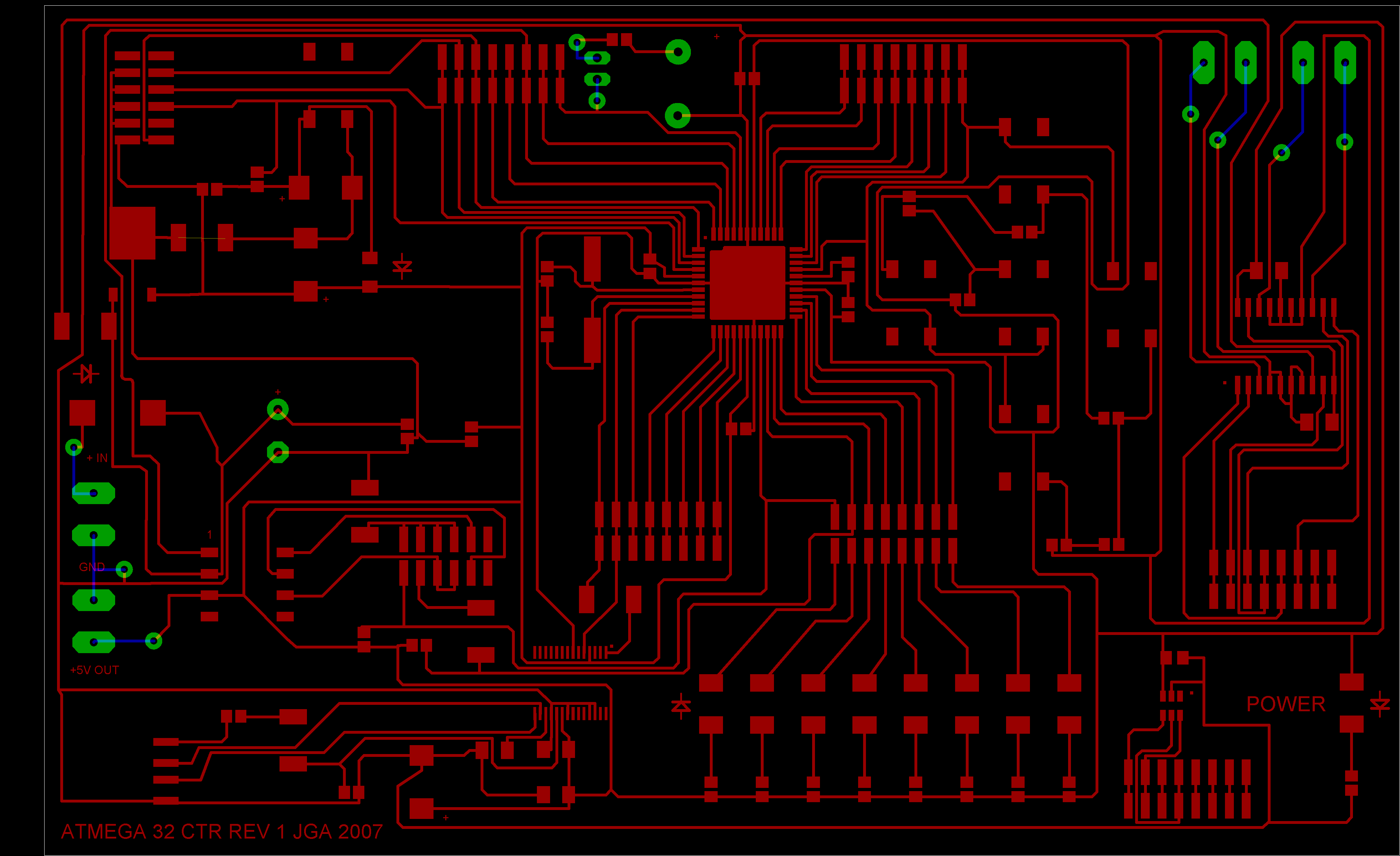

ich habe letztens mal ein Experimentier/Prototypenboard mit dem Mega32
gemalt.
Basiert im Prinzip auf 2 anderen die ich gefunden habe. Eagle-Format.
Features:
Eurokarte, (fast) einseitig, außer einem C und dem Piezo-Beeper sowie
den Anschluss-Buchsen alles SMD, sollte gut Zuhause zu fertigen sein.
8 LEDs, USB über ft232, 5 Taster an nur einem Eingang, Beeper,
Motortreiber, Temperatursensor, alle Ports, I²C, ISP, 5V stabilisiert
über Buchsen erreichbar.
Nachteile/zu beachten:
-Ich habe das Board bisher nicht geätzt, also nicht probiert, also
können noch Fehler drin sein. Wäre froh wenn ein paar Leute
darübergucken ob irgendwo was ist, schließlich ist es größtenteils
spätabends entstanden wenn ich nicht schlafen konnte. Schlaflosigkeit
ist was tolles... :(
-Das Layout könnte sicher schöner sein. Wer mag, nur zu...
-Es sind einige nicht ganz gängige Bauteile verwendet worden, z.B. die
SMD-Buchsen mit 2mm Raster, habe mich einfach an meinem Vorrat
orientiert.
Die Sachen sind aber alle bei den üblichen Shops erhältlich.
-Besser keinen Motor mit 2A anschließen, oder die Leiterbahnen dicker
machen, im Moment ist alles 12mil.
Denke vielleicht ist das Board ja jemandem nützlich, würde mich über
Feedback freuen, vor allem wenn es jemand aufbaut, ich habe gerade
leider keine Zeit.
Grüße,
Jurij

Schöne Platine, wie lange hast Du die layoutet ?
Lass mal den DRC (Design Rule Check) laufen, da wird noch einiges
angemeckert.
Wenn Du bei den "through-hole" bauteilen den Layer wechselst, müsste es
fast ohne Durchkontaktieren gehen. Falls nicht, hilft manchmal ein 0-Ohm
Widerstand.

Weiß nicht, vielleicht 6 Stunden wenn ich es am Stück gemacht hätte.
> angemeckert.
Ja, ist aber nichts kritisches, vor allem da ich auch keine Regeln
eingegeben habe. Sicherlich läßt sich das Layout noch verbessern, wer
z.B. die engen Abstände nicht mag hat viel Platz um die Bahnen weiter
voneinander zu verschieben.
> Widerstand.
Im Prinzip braucht man nur die bedrahteten Teile auf der anderen Seite
anzulöten, dann braucht man gar keine Durchkontaktierungen, aber sieht
finde ich nicht so schön aus. Oder mit Paste oben anlöten...
> ist das Absicht das die Header alle 2mm-Raster haben?
Wie ich oben schon geschrieben habe, ich hab einfach eine Tüte voll
davon, auf der Platine ist aber genug Platz um irgendwelche anderen zu
nehmen. Ich mag die 2mm aber eigentlich ganz gerne, sind nicht so
platzfressend wie die 2,54er und nicht so fitzelig wie die 1,27er...
Wie gesagt, die Platine sollte jeder an seine Wünsche anpassen, meine
Variante ist nur eine mögliche...

zwischen Download und Aufbau liegt meist noch ein langer Weg (vor allem
sich dazu mal durchzuringen).
Vielleicht kannst du es noch als png oder änhlich einfach lesbares Bild
veröffentlichen. Eagle hab ich hier nicht drauf - werde ich auch nicht
installieren.
