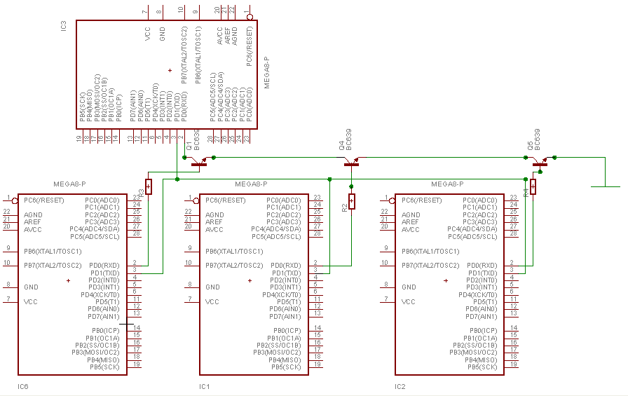

Hallo liebe MIcrocontrollerfreunde
Ich möchte mittels Transistoren ein AND-Gatter realisieren.
Ich arbeite mit dem AVR-Studio 4.13.
Dies sieht wie das BIld im Anang aus. Die Widerstände haben jeweils 10k
Ohm.
PORTD,1 ist bei allen MIcrocontrollern Ausgang, PORTD,0 Eingang.
wait: sbic PIND,0
      rjmp wait
      cbi PORTD,1
      NOP
      NOP
      NOP
      sbi PORTD,1
      rjmp wait
Der obere Controller "wartet" bis an seinem PORTD,0 in LOW Signal
ankommt und setzt dann seinen PORTD,1 auf LOW. Die anderen 2 Controller
warten ebenfalls darauf, dass an ihrem PORTD,0 ein LOW ankommt und
schalten dan ihrerseits ihren AUsgang,PORTD,1 auf LOW.
Mit einer LED funktioniert die AND-Schaltung der 3 Transistoren. Leider
klappt das mit den MIcrocontrollern nicht wie oben beschrieben,
Was mache ich falsch?

Pull-Up beim Micro eingeschaltet?

Mal so ne Frage. Hast du sie noch alle? NEIN, dein Bild ist KEIN
GIF, sondern ein 1,4MB BMP *Monster*. Würdig, an den ewigen Pranger
"So sollte es nicht gemacht werden" gehängt zu werden.
Informiere dich bitte zeitnah über Bildformate und den Umgang mit
Eagle.
Danke.
>Ohm.
Das ist kein UND-Gatter, sonder ein Wired-AND. Siehe [[Ausgangsstufen
Logik-ICs]] und I2C.
Es fehlt der Pull-Up Widerstand.
MfG
Falk
Erst mal würde ich einen Kollektorwiderstand nach Vcc anbringen, oder
mindestens den eingebauten aktivieren.
Außerdem kann man ein UND mit Dioden aufbauen, ein Pullup und drei
Dioden die auf die drei Ausgänge zeigen. Wenn alle drei Ausgänge high
sind, wird der Eingang auch high.
Jede kombinatorische Logik kann aus diesen drei Elementen aufgebaut
werden, OR sowie UND aus Dioden, und ein Inverter aus einem Transistor.
von juppi (Gast)
spannungs abfall über 3TR.
Low an Q1 wird nie erreicht

von Helmi (Gast)
@Michael D. (michael1988
Warum schaltest du alle Ausgaenge parallel und verknuepfts die Eingaenge
mit Transitoren ?
Das kann jawohl so nicht funktionieren.
Ausserdem ist ein 74HC11 wohl platzsparender und billiger und hat
bessere elektrische Eigenschaften
Gruss Helmi
Ganz ohne Zusatzschaltung, die Ausgänge als "Open Collector"
programmieren, einfach dauernd auf low und nur mit dem Richtungsregister
umschalten. Ein PullUp ist natürlich immer noch nötig, aber der läßt
sich intern einschalten.

von A. C. (michael1988)
Also wie kann man jetzt ein UND-Gatter mit DIODEN aufbauen??
von Falk B. (falk)
@  Michael D. (michael1988)
Die zwei oder mehr Eingänge werden an dei Kathode von Dioden
angeschlkossen (1N4148), die Anoden werden alles zusammen verbunden und
mit einem Widerstand (Pull-Up) nach Vcc verbunden. Fertig ist das
UND-Gatter.
