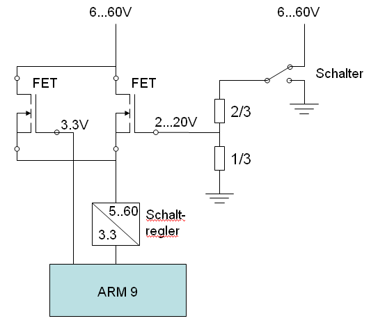

Ich möchte für die Versorgung eines µC im KFz die Versorgungsspannung
(im Bereich von 6 bis 60V) über einen Schalter einschalten. Damit der µC
bei ausschaltung der Zündung / des Schalters noch Zeit hat sicher
herunter zu fahren, soll eine Selbsthaltung realisiert werden.
Zum Schalten habe ich 2 FETs vorgesehen, bin mir jedoch nicht sicher ob
diese in Frage kommen.
Meine Frage ist nun: Kann man die Schaltung so wie in der Graphik
dargestellt aufbauen oder muss man anders vorgehen?
Danke und Gruß,
Peter
Gast #757701
SO geht das net. Weil das Bezugspotential des (N-Kanal)FETs  (Source) ja
am EIngang vom Schaltregler hängt, und denzufolge keinen (sinnvollen)
Bezug zur µC-GND hat. Du solltest einen (geeigneten) P-Kanal nehmen.
einen Level-shifter vor das Gate bauen und dieses kannst du dann mit nem
µC-Pin ansteuern...
