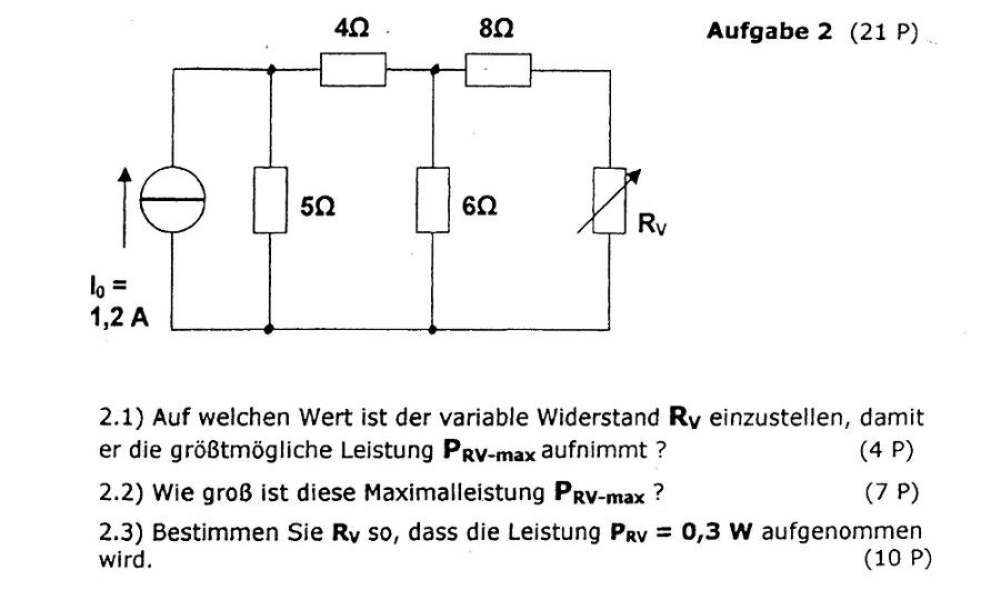

Hallo!
Ich studiere E-Tech und hab ein Problem mit dieser Aufgabe.
Entweder ich hab mich verrechnet oder die Aufgabe ist irgendwie
unplausibel, ich hoffe ihr könnt mir helfen.
(Ähnliche Aufgaben hab ich bisher immer richtig berechnen können, daher
die Frage im Forum.)
Meine Lösungen:
2.1)
Ersatzspannungsquelle hat 11,6 Ohm Innenwiderstand und 2,4 Volt
Daher müsste der Rv auf 11,6 Ohm gestellt werden (Abgleichbedinung) und
würde so die maximale Leistung von (in 2.2 gefragt) 124,1mW bekommen.
Aufgabe 2.3 möchte den Rv nun aber mit 300mW belasten.
Also entweder ich berechne die Ersatzspannungsquelle falsch, habe einen
totalen Denkfehler oder in die 2.3 hat sich ein Druckfehler
eingeschlichen.
Gruß Hans
#758277
@ Hans (Gast)
Gerundet? Ich komme auf 11,3 Ohm
Passt.
Geht nicht ;-)
>eingeschlichen.
Oder es ist ein Test, ob die Leute mitdenken und auch mal Protest
anmelden.
MFg
Falk
Gast #758285
Hallo Falk,
bin ja beruhigt das du das gleiche raus bekommst :)
Das was mich wirklich stutzig gemacht hat war, dass die Aufgabe keine
Übungsaufgabe ist, sondern die original Klausuraufgabe von letztem Jahr.
10 Punkte auf eine Fangfrage zu geben find ich schon reichlich viel.
Wenn man die 2.2 nicht rausbekommt rechnet man sich an der 2.3 ja
dämlich.
Vielleicht wurde der Fehler ja während der Prüfung bekannt gegeben und
ausgebessert. Aber seltsam ists schon :)

Gast #758353
den Parallelwiderstand kennt man ja nicht, der hängt doch auch von Rv
ab??
Der ist doch erst bekannt wenn mann die Schaltung komplett hat...
oder???
Ich komme (Per Simulation) aber auf 10,4 Ohm. Aber habe auch 123mW
maximale Leistung...???

Gast #758560
Leistungsanpassung ergibt 124mW...
Mehr geht nicht. Da braucht man nicht probieren.
Ich werde das Gefühl nicht los, dass dein Dozent vergessen hat, den
Spannungsteiler zwischen 4Ohm unj 6OOhm zu berücksichtigen. Dann wäre
nämlich die "Leerlaufspannung" genau 4V und das Beispiel lösbar.
