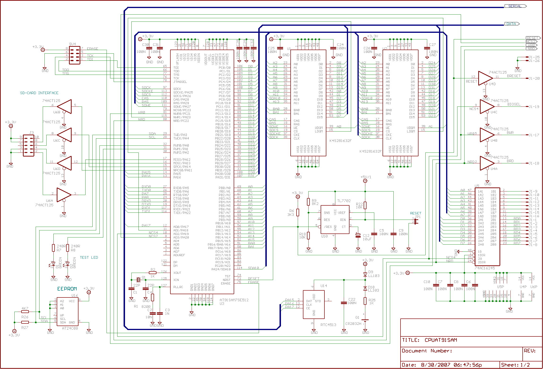

von Helmi (Gast)
Am besten nimmst du einen ARM Prozessor von ATMEL
z.B. den Type AT91SAM7SE512
der hat ein SD-RAM Interface mit eingebaut.
Da ist das anschliessen von SD-RAM so einfach wie das anschliessen von
SRAM.
Ich habe damit ein Board aufgebaut und es funktioniert einwandfrei.
Du hast bei diesem Prozessor auch den Vorteil das er das RAM linear
addressieren kann.
Wuerdes du auf einem 8051 soviel RAM zu verfuegung haben muesstes du da
eine Speicherverwaltung (Banking) programmieren.
Gruss Helmi

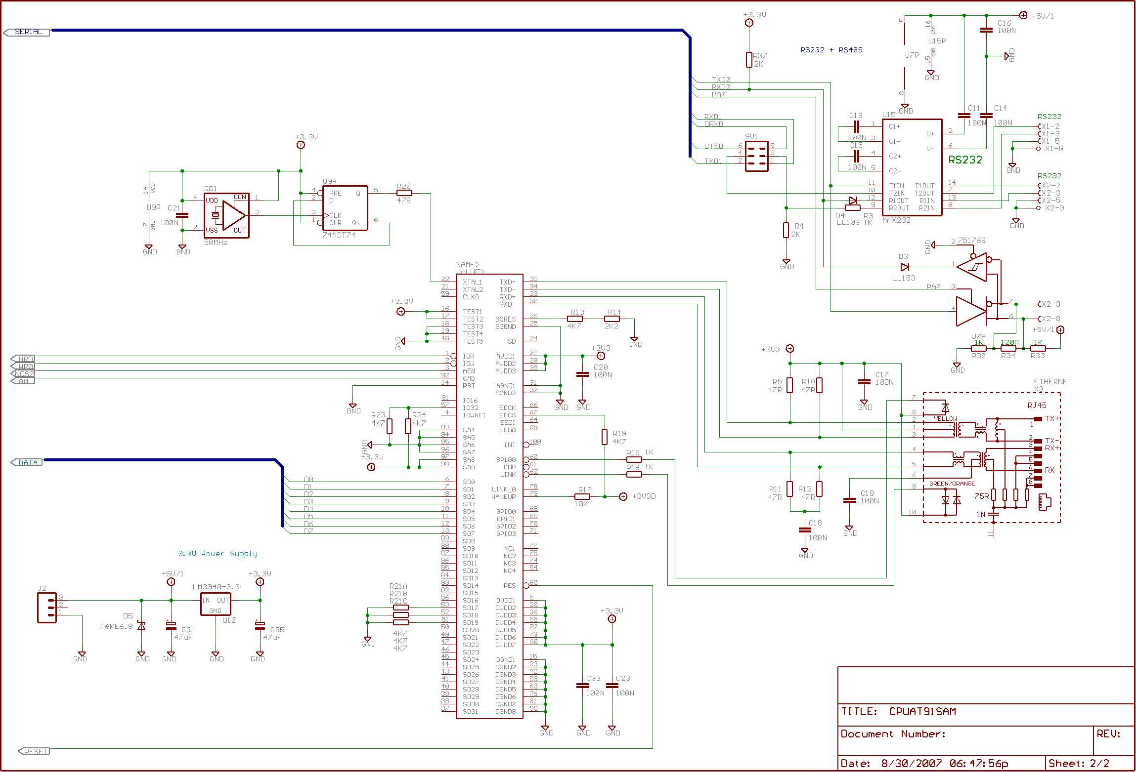

von Helmi (Gast)
Falls es dich interisiert:
Hier noch der Ethernetteil davon.
Gruss Helmi
