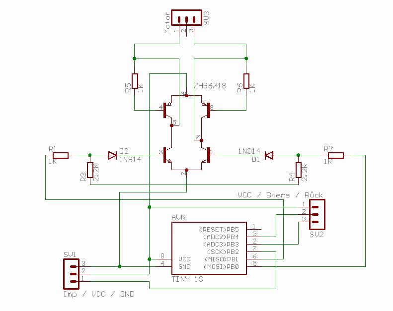

ich benötige ein H-Brücke für eine kleinen Motor
Max. Dauerstrom (mA) 300
Max. Spannung (V) 5
Als Stromversorgung ist eine 3.7 V Lipo Zelle geplant.
Habe mal versucht nach einer ASCII Schaltbild mit einem ZHB7618 H Brücke
(http://www.zetex.com/3.0/pdf/ZHB6718.pdf)das ganze mit EAGLE
nachzubauen.
Meine Frage an euch, ist dass so alles richtig?
Wonach richten sich die Werte der Widerstände und die Art der Dioden?
