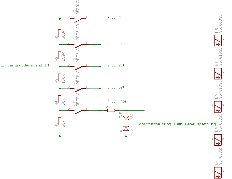

Halloechen, ich suche ein paar Ideen fuer eine Eingangsschaltung die aus
0...100V eine Spannung von 0...5V macht. Klar Spannungsteiler, jedoch
moechte ich den Eingangsspannungsbereich waehlbar machen. So in der Art:
a)0V...100V entsprechen 0... 5V
b)0V...50V entsprechen 0... 5V
c)0V...25V entsprechen 0...5V
d)0V...10V entsprechen 0...5V
Klar wegen der Aufloesung. Hat da jemand eine einfache, sowie elegante
Loesung. Ach ja, die Einstellung soll durch einen Mikrokontroller
erfolgen. I2C, SPI und Steuerleitungen stehen zur Verfuegung...
Danke und viele Grusse

Uin--R1----R2---R3----R4----R5-----GND
Über R5-GND wird das Signal 0..5V abgegriffen. Die WIderstände R1..R3
werden je nach EIng.bereich mittels (analog) Schalters kurzgeschlossen.
Über R5 sollte zum Schutz des µC eine 5V1-Z-Diode.

@Matthias L. (lippy)
Wenn an Uin 100V anliegen wirst du dich schwer tun dafuer einen
Analogschalter zu finden. Fuer sowas nimmt man am besten das gute alte
Relais.
Ich wuerde im Teiler nicht die Widerstaende ueberbruecken sondern wie im
Anhang gezeigt umschalten. Das hat den Vorteil das der
Eingangswiderstand immer konstant bleibt.
Gruss Helmi
