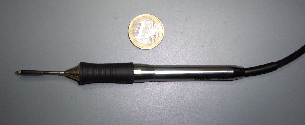

Hier haste mal nen Bild von dem Teil ;)
Ach ja: Der Kolben regelt in ca. einer Minute (einstellbar) nach Null
nachdem Du ihn in die Ablage gesteckt hast, da ist ein Sensor verbaut.
Aus Versehen laufen lassen ist also mehr oder weniger unbedenklich bei
der Station.

von Christoph ". (tc2290)
@ linuxgeek :
Nein ich bin noch nicht ganz überzeugt.
Der wmrp-kolben scheint mir zu klein !
Ich löte kein smd sondern nur feine bedrahtete Bauteile bis größere
Masseflächen.
Wenn ich einen größeren Kolben (WP80)an die WD1M anschließe,habe ich
nicht mehr die blitzschnelle Aufheizung nach dem Stand By.
Da schein mir das I-tool für mein Anwendungsgebiet etwas besser weil
etwas
größer.
Ich habe aber bisher nur Abbildungen gesehen !!!
Ist der wmrp kleiner als das I-tool ???
kann man mit dem wmrp auch größere Sachen löten ?
Danke
von Michael G. (linuxgeek) Benutzerseite
Durch die schnelle Regelung kannst mit dem Kolben problemlos auch grosse
Sachen loeten, weil er dann entsprechend viel Hitze nachliefern kann.
Also ich finde den nicht zu klein, eigentlich genau richtig, weil man
ihn halten kann wie einen Stift. Aber im Endeffekt musst Du es wissen.
Kauf Dir die Ersa und berichte mal, wie sie so ist.

Die Weller WMRP sind nur für SMD sinnvoll einsetzbar (Leistung und
Lötspitzenabmessungen begrenzen die Wärmemenge sehr stark).
Die bessere Software (Regelung) ist nur bei der WD-1M verfügbar und
diese Leistung wird nur beim entsprechenden Handstück ausgereizt (da der
WMRP eine sehr kleine Masse hat).
