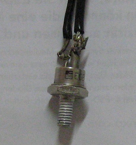

bei einer ca. 20 Jahre alten Maschine ist bei einer Gleichstromplatine
folgender Thyristor abgeraucht.
EGE  16-08 81 Gehäuse TO-48
Ein Bild des Thyristors mit Herstellerlogo habe ich beigefügt.
Leider finde ich weder einen Hersteller, noch ein Datenblatt des
Thyristors.
Kennt jemand den Hersteller ?
Hat vielleicht jemand ein Datenblatt, damit man einen Ersatztyp findet ?
die Beschriftung 16-08 weist anscheinend auf den Strom und die
Sperrspannung hin.Weiß jemand, welche der beiden Zahlen dafür steht.
Danke an alle
Jogibär

Martin L. wrote:
> Googlesuche "EGE16-08": 1. Treffer:
> http://www.datasheetarchive.com/pdf/1316006.pdf
> 800V /20A...
> So eine Suchmaschine ist schon schwer zu bedienen...   :-o
> nitraM
