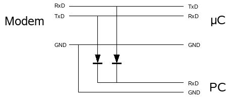

Klappt immernoch nicht. Muss mir mal die Schaltung zum Mittracen
aufbauen, brauch aber erst Bauteile. Habe nochmal eine Frage zum
Nullmodemkabel reingestellt. Vielleicht kannst du mir die beantworten.
Danke...

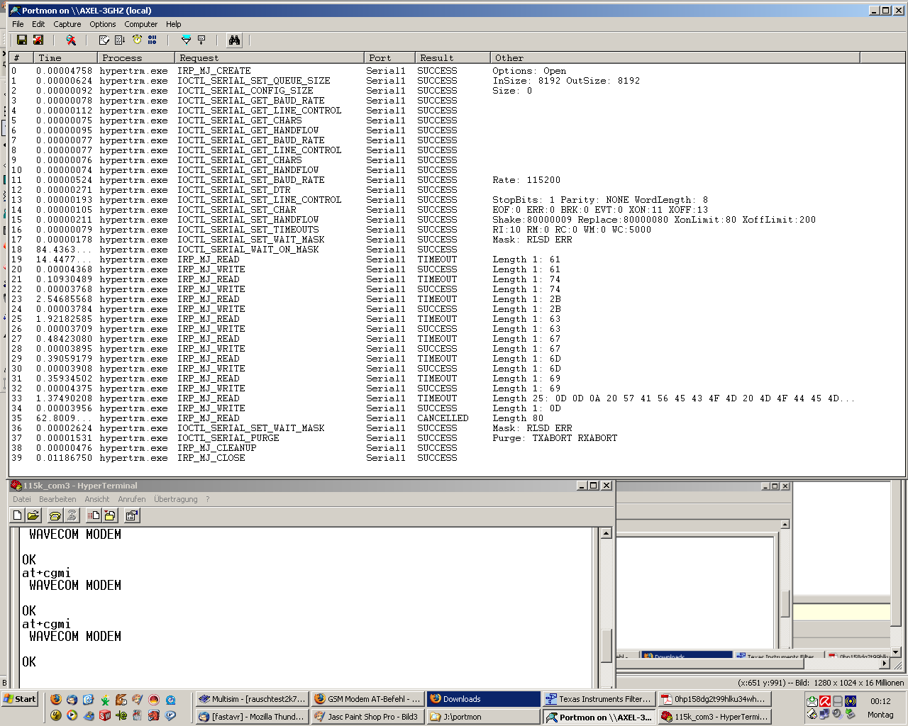

Also, lag erstmal daran das RX und TX auf dem Eintwicklungsboard
getauscht sind. Bekomme jetzt antwort vom Modem.
Sehr komisch ist nur, dass wenn ich das Echo nicht ausschalte nur at
zurückbekomme und wenn echo aus ist, nur die numerische Antworten 0 (ok)
4 (error). Ohne atv0 (numerische Antwort) sehe ich noch nicht mal das
okay. Er kann mir komischer Weise kein Text anzeigen, wie es der
Hyperterminal macht.
Bekomme bei at+cgmi als Anwort: <cr> <lf> <cr> , bloß meine Anwort als
Text fehlt dazwischen. Bei anderen Befehlen das selbe.
Jemand ne Idee?
