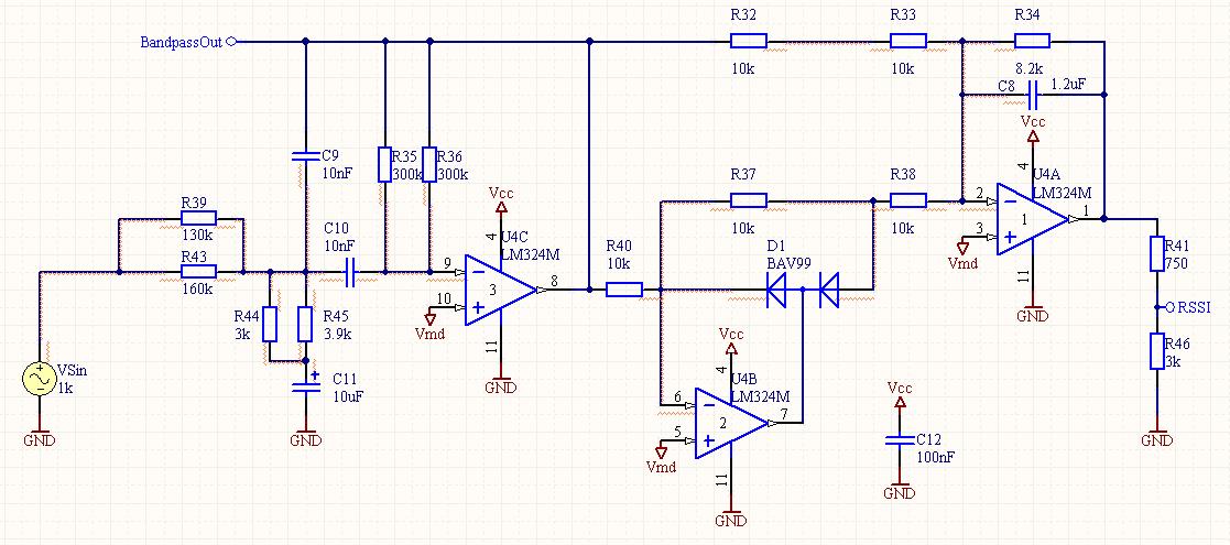

Ich hab hier ne Schaltung. Darauf ist ein MFB-Bandpassfilter und ein
Präzisionsgleichrichter drauf. Wie der Filter funktioniert, weiss ich.
Den kann ich auch berechnen. Leider weiss ich nicht, wie der
Gleichrichter funktioniert und wie ich den berechnen kann. Kann mir
vielleicht jemand helfen?
Die Schaltung hab ich als jpg angehängt. Leider weiss ich nicht, wie man
im Altium Designer ein png erzeugt (wegen Bildformate und so).

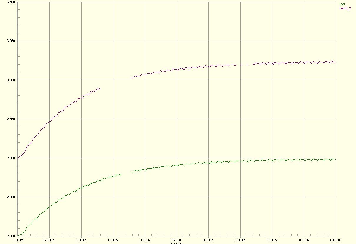

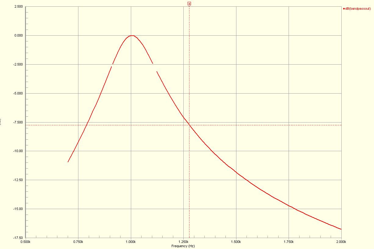

Ich hab das ganze mit den Werten mal simuliert. Der Bandpass hat bei der
Mittenfrequenz von 1kHz eine Verstärkung von 0dB und die Bandbreite ist
kleiner als 300Hz.
Aus dem Gleichrichter kommt dann ein anfangs ansteigende, leicht wellige
Gleichspannung raus. Wie funktioniert das?

Hallo Patrick,
R37, R40, D1, U4b lässt aus dem Signal nur die positive Halbwelle
invertiert durch. (Das ist etwas kniffelig, ich würde die Ströme in den
Knoten (R37,R40,D1,U4b.pin6) einzeln für die Fälle Eingangsspannung <
und > 0V betrachten, dann sollte es klar werden.)
Diese wird  im Verhältnis 2:1 mit dem Wechselspannungssignal
(invertiert) summiert (R32+R33, R38, U4a). Dabei kommt eine
gleichgerichtete Spannung heraus.
Neben der Addition der Spannungen ist U4a nebenbei noch
Integrator/Tiefpass (C8) und glättet die gleichgerichtete Spannung.

Danke schon mal für Deine Antwort. Wie kann ich jetzt die einzelnen
Bauteilwerte bestimmen? Oder anders gesagt. Was geschieht mit dem
Signal, wenn ich Werte in der Schaltung änere?
