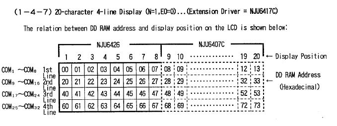

Ich habe hier einige LCDs deren Zeilenadressen von denen die der
HD44780 verwendet, abweichen.
Bascom vertauscht dann die Zeilen.
Wie kann ich andere Adressen vorgeben oder wo kann man die
voreingestellten Adressen ändern?

Der locate-Befehl greift nur auf die vorgegebenen Standardadressen zu.
Ich erkläre das mal kurz am lcd.h von Peter Fleury.
Dort kann man die Adressen der einzelnen Zeilen ggf. ändern,
wenn die erste Zeile nicht bei 00 sondern bei 10 anfängt,die 2. nicht
bei 20 sondern bei 30,......
Und genau das suche ich bei Bascom, woher hat das Teil die Werte und wo
kann sie ändern?
Oder ggf. ein Assemblerfutzel, den man bei Bedarf in das Basicprogramm
einfügen kann und dort andere Adressen wählen kann.
Leider hab ich kein Plan von Assembler :(
