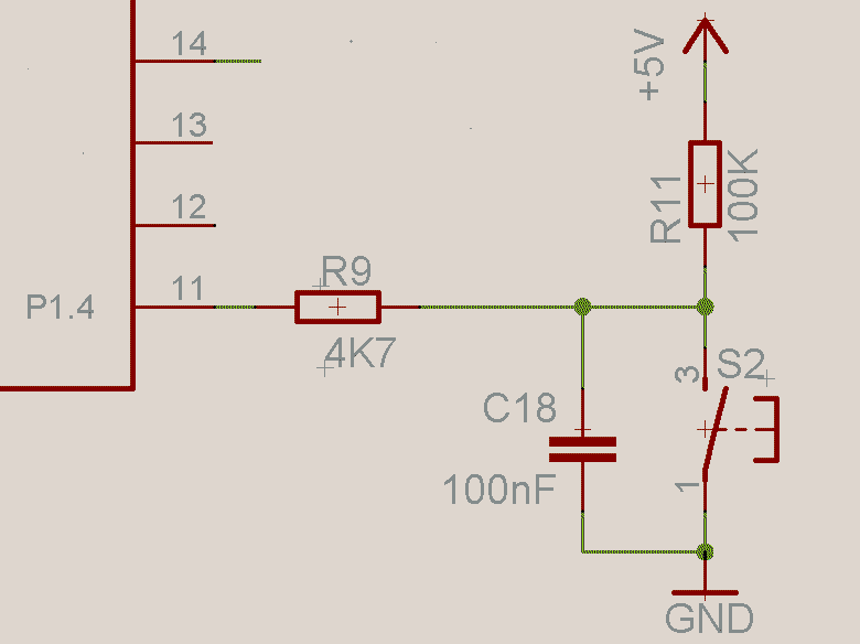

Kleine Frage:
Im angehängten kleinen Schaltplan sieht man ja einen Tiefpass zur
Entprellung des Tasters. Eigentlich müsste der Tiefpass ja durch R11 und
C18 gebildet werden!!! Ich verstehe aber nicht warum.
Der klassische Tiefpass:
             ___
    --------|_____|--------------------
Wie kann ich das so umzeichnen, dass ich in meinem Bild auch erkennen
kann wo der Tiefpass ist??? Wo würde in der ASCII-Zeichung der Taster
sitzen? Wo die +5V???
Stehe echt auf dem Schlauch...
Danke für eure Hilfe!!
#767618
             ___
5V  --------|_____|-------------------- R9 und zum µC
GND -----------------------------------
Der Taster liegt parallel zum C!
