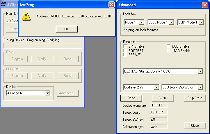

nachdem ich schon einige Zeit fehlerfrei mit meinem Aufbau gearbeitet
hatte, trat folgendes Problem beim Brennen des Mega32 mit AvrProg beim
Verify des Programms auf: "Address: 0x0000, Expected: 0xc012, Received:
0xffff".
Lesen geht zwar noch, aber da die scheinbar ausgelesene hex nur aus F's
besteht, sowie auch bei "advanced" bei AvrProg die mc Signatur ist nur
"FF..." bin ich nicht sicher, ob dort wirklich der mc ausgelsen wird.
Chip erase bringt auch keine Veränderung.
Ich hab das programmier-Dongle (AVR910) mit einem anderen mc auf einem
stckboard getestet, Ok. Bei dem Problemboard handelt es sich leider um
einen SMD Aufbau, sodass ich nur den Quarz ausgetauscht hab, ohne
Erfolg. Ich hab alle Verbindungen gecheckt, und find auch keinen Fehler.
Was könnte die Ursache des Fehlers sein, MC defekt? Aber bevor ich den
austausche, was ziemlich arbeit ist, ohne das Board zu beschädingen,
außerdem hab ich im Moment kein Ersatz da :-P möcht ich gern wissen was
passiert sein könnte.
Ich hab zum Zeitpunkt des Fehlers grad mehrmals ein Programm aufgespielt
wo ich große Arrays in den Progmem speichern wollte. Aber das kann ja
nicht die Ursache sein?! außerdem hat das prog den SPI benutzt, kann man
sich dadurch irgendwie den mc abschießen? Oder passiert das einfach mal
plötzlich?
Tipps für Fehlerquellen?
Sonst bleibt mir nichts anderes übrig als den mc zu tauschen und zu
hoffen, dass es dann funzt.

Gast #768924
Wie schon gesagt, ich hab nen anderen Quarz ausprobiert, ohne Erfolg.
Das aufgespielte Programm läuft nicht mehr.
DAs mit den Fuses kann stimmen, SPI ist zB nicht mehr enabled. Aber ich
frag mich in wie weit ich AvrProg "trauen" kann, da auch die Device
signature nicht erkannt wird (hab mal die fehlermeldungen angehängt).
Und wenn das so wäre, hätte ich dann noch eine Möglichkeit den Chip
wieder zu reaktivieren?
achso, ich hab zwar schon ein bisschen gesucht, aber nix dazu gefunden.
Wie kann ich eigentlich bei AvrProg im AvrStudio die SPI-Frequenz
umstellen, bzw erstmal herausfinden wie sie ist. wenn auf internen
oscillator umgestellt wurde, dann müsste das beim Mega32 wenigstens 1MHz
sein.

Gast #770497
Problem gelöst. und für diejenigen mit dem gleichen ploblem, die diesen
thread suchen, dann auch eine gute empfehlung:
http://www.klaus-leidinger.de/mp/Mikrocontroller/meinetools.html#Preserver
Der mc war durch irgendeinen Fehler auf ext oscillator gestellt, und da
ich noch einen hatte konnte ich das mit dem oben genannten Tool einfach
wieder richten.
Danke für die Tipps.
