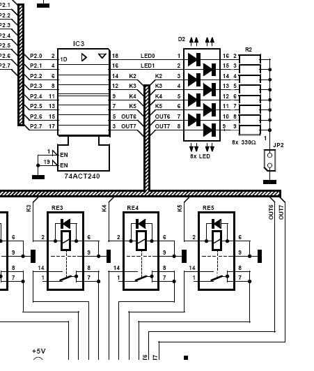

Hi!
Ich hab schon alle onlineshops durch, finde den nicht.
Hat jemand ein Rat?
siehe auch bild
vielen Dank!

Ich denke, Du kannst andere Inverter nehmen, die den geforderten Strom
vertragen. CD4049 müßte gehen, der hat aber nur 6 Inverter, dann
brauchst Du 2 Stück davon.

Reichelt hat den als 74LS240.
MfG Paul
von 6634 (Gast)
Bei vernuenftig dimensionierten LEDs, dh mit 3.3k Widerstand geht
irgendwas, auch der normale Port.

Wenn es wirklich unbedingt der 74ACT240 sein soll... Bei
http://www.kessler-electronic.de ist der gelistet.

Warum nicht einfach einen HCT240 ???

Du koenntest mal bei www.segor.de nachfragen. Die haben den Baustein
eventuell noch da (Abverkauf).
Vielleicht ist ein 74AC240 von den technischen Daten auch ok.
