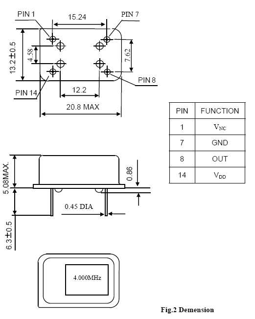

ich möchte ein Quarzoszilator an meinen ATmega16 anschließen. Leider
kann ich mit den Bezeichnungen V_NC und V_DD nichts anfangen. Was ist
denn der Unterschied und was beduetet NC und DD ausgeschrieben? Gibt es
noch etwas wissenswertes dazu?
Ich habe versucht zu googeln, doch leider finde ich nichts, da ich das
NC und DD nicht tiefstellen kann.
Könnt ihr mir sagen was es bedeutet und wie ich sowas selbst in
Erfahrung bringen kann?

Es gibt leider mehrere verwendete Bezeichnungen für die Versorgungspins
an ICs.
VCC meist im Zusammenhang mit GND als einfache DC-Versorgung positiv.
Diese Bezeichnung macht mir das Leben am leichtesten, kann aber eine
eigentlich nicht vorhanden Einschränkung implizieren. Es ist oft egal,
welcher Versorgungspol nun als 'Masse' definiert wird.
Dann gibts noch VDD und VSS, die sind imho mit den CMOS-ICs aufgekommen.
Ich vermute mal, die Indizes sollen an Drain und Source erinnern. Auf
jeden Fall ist VDD positiver als VSS. Das kann dann auch bei negativen
Versorgungen einfach  so beibehalten werden. Bestes Beispiel war die
alte ECL-Technik, die problemlos auch als PECL verwendet werden konnte.
Man musste nur den andern Versorgungspol grounden ...
Ich vermute mal, mir sind jetzt nicht alle Varianten eingefallen.
Die Bezeichnung V_NC ist mir bisher eher nicht vorgekommen. Meist
heissen die Pins, die nicht angeschlossen werden sollen oder dürfen
einfach "NC".
Im Normalfall sollte das aber alles aus dem Datenblatt des jeweiligen
ICs herauszulesen sein.
