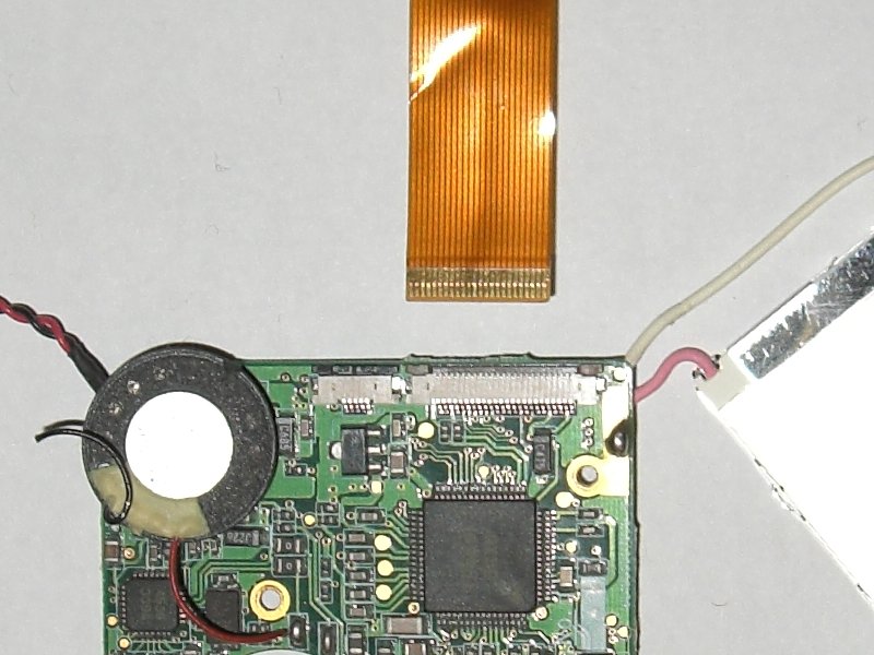

bei Pollin gibt es etliche Displays (LCD-Modul OPTREX 621 1046,
LCD-Modul NAN YA LMK62R125A1, LCD-Modul Powertip PC1602-E ), die über
einen  Folienleiter
(http://www.pollin.de/shop/images/article/big/G120386.JPG) angeschlossen
werden.
Kann man derartige Folienleiter und die dazugehörigen Stecker für die
Platine irgendwo kaufen?
Wie heißt dieser Leiter/Stecker richtig?
Danke
Matt
Für das Display "Powertip PC1602-E" hat Pollin einen passenden
Steckverbinder (#450969) im Sortiment. Das Flexkabel ist bereits am
Display dran.
FFC bzw. FPC
