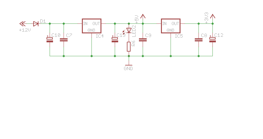

hallo ich schon wieder
würde diese Spannungsversorgungschaltung so in Ordnung sein??
C10=47ßµF
C7=100nF
C13=47µF
C9=100nF
C8=100nF
C12=47µF
IC4=LM7805
IC5=LM2937 3.3
danke
von sab (Gast)
Ja, ist so ansich okay. C12 kann kleiner sein.

von Thomas (kosmos)
IC4 dürfte gut warm werden verwende nach Mölichkeit eine niedrigere
Eingangsspannung die nicht viel größer als 7,5V sein sollte.
von Falk B. (falk)
@  nick (Gast)
Welcher Ausgangsstrom bei 5 und 3,3V?

von nick (Gast)
hallo
Maximal 300mAh.
Ja du hast recht man kann die werte eintragen.
Ich werde einen Kühlkörper verwenden eingangspannung kann ich auf 9Volt
Sezten habe leider kein anderes Netzteil.6Volt dürfte zu Niedrig sein
obwohl es Low Drops sind oder???
Danke
von Michael P. (desilva)
Ein 7805 ist nicht wirklich ein "low drop"; je nach Strom nimmt die
notwendige Eingangsspannung zu; ich würde mal lieber zu 7,5 V raten...
von nick (Gast)
So habe mein AVR Board fertig Spannungsversorgung läuft stabil bei 9Volt
V in.
Vout 3.3V und 5V
ICs werden nicht heiß.
Derzeitige Strohmaufnahme sind 80mah.
Danke
