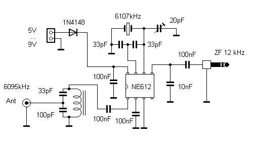

Hallo Forum!
Kann mir einer von euch HF-Profis bitte sagen, wo die Resonanzfrequenz
des Schwingkreises am Eingang der Schaltung liegen muß? Ist das die
Mittenfrequenz des Nutzsignales oder die Trägerfrequenz des Senders?
...oder vielleicht eine ganz andere? Ich bin da hängen geblieben, weil
an der Induktivität kein Wert steht.
Außerdem würde mich noch interessieren, ob die Teilung der Kapazität in
1/4 und 3/4 sehr wichtig ist, oder ob man auch andere Verhältnisse
verwenden kann.
Vielen Dank schon mal im voraus.
Eddie

Trägerfrequenz des Senders: 6095KHz. Dann erhälst du bei 12KHz die
Bezugsfrequenz für die Seitenbänder, falls der Quarz auf seiner
Sollfrequenz 6107KHz schwingt.

Eingangsschwingkreis, wie gesagt, auf Trägerfrequenz. Das Verhältnis der
Kapazitäten soll wohl eine Impedanzanpassung an die 50 Ohm sein. Wird
zwar nie und nimmer 50 Ohm erreichen weil der Schwingkreis ja eine
einigermaßen undefinierte Impedanz hat die man dementsprechend auch
nicht kennt. Aber bei Resonanz wird eher die Eingangsimpedanz des
Mischers dominieren.
Ich würde bei der Schaltung noch einen kleinen Luft-Dreko einbauen und
dann auf maximales SNR abstimmen.

Könnte mir vielleicht noch jemand sagen, wie die einstellbaren
Induktivitäten auf deutsch (bzw. bei Reichelt oder Conrad oder so)
heißen? In Eagle nennen die sich inductor-neosid.
Danke
Eddie
#771180
L=1/sqrt(4 * Pi^2 * f^2 * C)
33p in Serie zu 100 p sind etwa 25p,(dazu kommt der Mischereingang)
das ergibt 85µH für 6,095 MHz
Reichelt hat außer Schalenkernen keine abgleichbaren Induktivitäten
mehr. Aber durch die Bedämpfung mit der Antenne ist das Kreis sowieso
ziemlich breit. Eigentlich kein Direktmischer, sondern ein Superhet mit
12 KHz ZF ohne Spiegelfrequenzunterdrückung 24 kHz neben der
Sollfrequenz.

Bei Conrad gibt es preiswert einen Spulenbausatz. Artikelnummer habe ich
leider nicht parat. Damit kann man die Spulen für so ein Radio selbst
wickeln. Ich habe in meinen Empfängern recht gute Erfahrungen mit denen
gemacht.
