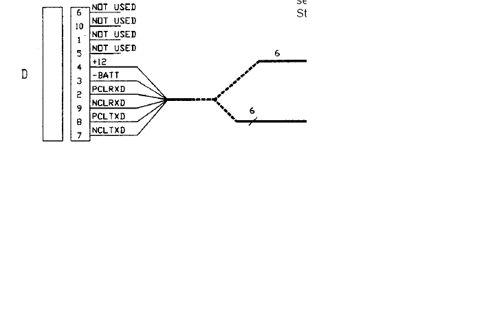

ich brauche ein Interface für eine serielle Verbindung zwischen Pc und
einer Steuerung.
Leider komme ich mit den Bezeichnungen nicht zurecht (siehe Bild),
PCL RXD = positive Verbindung zum Pc Empfangen?
Ich kenne nur tty 0 oder 5 Volt.
Hat einer von Euch einen Tip?
MfG
Holger
Ja, PCL&NCL RxD, resp PCL&NCL TxD deuten auf differentielle Fullduplex
serielle Uebertragung. Koennte RS422 sein. Der Unterschied zu RS232 sind
die anderen Treiber.
