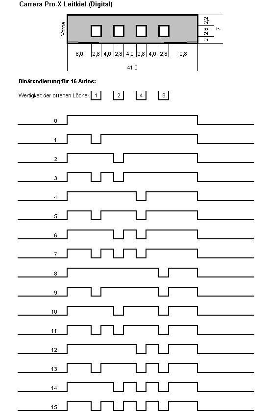

ich suche ein Paar Denkanstöße für folgendes Problem.
Ich bewege ein Lochraster, mit z.B. 4 Löchern in fixem Abstand, an einer
Licht schranke vorbei. Durch schließen der Löcher nach einem Binärmuster
möchte ich eine Kodierung erreichen. Dabei ensteht ein Signal wie auf
dem angefügten Bild. Soweit so gut. Aber wie werte ich das am besten
aus.
Mein erstes Problem: Die Bewegungsgeschwindigkeit ist nicht immer
gleich. D.h. Das Objekt wird mal schnell mal langsam durch die
Lichtschranke bewegt. Somit kann ich das Signal nicht mit einem fixen
Zeitraster auswerten.
Mein zweites Problem: Wenn zwei oder drei Löcher hintereinander
geschlossen sind, bekomme ich ja keine Flanke. Wie kann ich das
Auswerten.
Das ganze soll mit einem AVR gemacht werden.
Bin für jeden Tip dankbar.
Alex
#769981
Mach links von Loch 1 noch ein zusätzliches Loch rein welches
immer offen ist.
Dann misst du den zeitlichen Abstand von der Linken Kante bis
zu diesem Loch und kannst daraus dein Zeitraster ableiten.
Du kennst ja die Entfernung, die Zeit kannst du messen und
damit kannst du dann zurückrechnen, in welchen zeitlichen
Abständen die anderen Löcher kommen müssten.
Ich würde sogar soweit gehen, alle Abstände gleich zu machen,
dann braucht nicht rumgerechnet zu werden.
#769985
Du wirst zumindest davon ausgehen müssen, daß die Geschwindigkeit bei
einem Durchlauf relativ konstant bleibt.
Weiterhin wirst Du ein 5. Loch, daß immer offen ist, am Anfang einplanen
müssen.
Dann hast Du immer einen Startimpuls. Von diesem Impuls die Zeit messen,
dann hast Du die aktuelle Geschwindigkeit. Jetzt an den erwarteten
nächsten Löchern mehrere Tests machen, ob Licht ankommt. Daraus einen
Mehrheitsentscheid, ob es 0 oder 1 ist. Das gleicht geringe Schwankungen
beim Durchlauf aus.
Beispiel mit Deinem Zahlen von oben: erstes Loch, Dauer 2,8. damit weißt
Du, daß das erste Bit 4,0 später kommen muß. Also von 3,8 bis 7,0 4x
abtasten alle 1,1, wenn davon 2 als Loch erkannt werden ok, ab Lochende
wieder warten. Wenn nicht, 3,6 warten und wieder von vorn.
Die Verhältnisse sind jetzt hier nur geschätzt, mal die Punkte in Dein
Diagramm, dann sollte es verständlich sein.
Bei anderer Geschwindigkeit änder sich alle Abtastpunkte dann nur im
Verhältnis zur ersten Lochbreite.
Sollte so eigentlich ohne unlösbare Probleme gehen.
Gruß aus Berlin
Michael
OP #769989
Holla, das ging ja schnell.
Danke für die Tips. Das mit dem zusätzlichen Loch ist kein Problem, und
auch den Tip mit gleichen Abständen werde ich so umsetzen. Die Löcher
auf dem Bild sind nur ein Beispiel das ich im Netz gefunden habe. Bei
mir wird es sowieso etwas anders gelöst.
